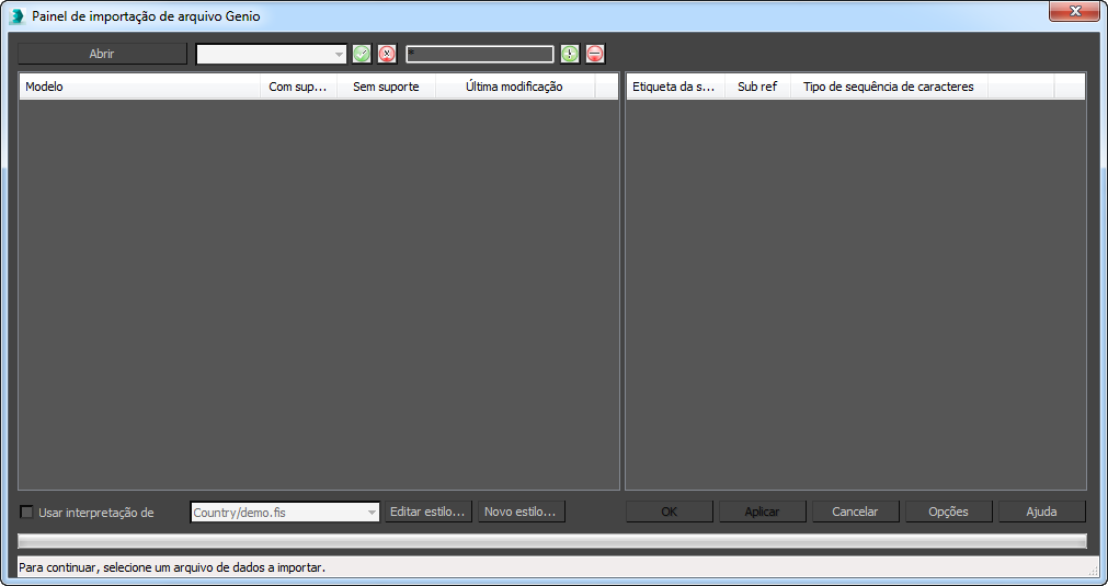

Fornece outro método para importar dados de sequência MX.
Os arquivos Genio têm extensão *.txt.

O Painel de importação GENIO do Civil View suporta os seguintes tipos de sequências MX:
No caso de sequências lineares MX, o Civil View é compatível com as opções secundárias MX GENIO 080 e 081. No caso de sequências de triangulação, o Civil View é compatível com as opções secundárias MX GENIO 088, 089 e 090.

Este grupo de controles fornece opções de filtragem para ajudar a selecionar partes de um ou mais modelos.
[botão de marca de seleção]
[botão X]Também é possível usar a lista de conteúdo do arquivo para selecionar sequências individualmente ou clicar com o botão direito do mouse na lista para exibir um menu com outras opções de seleção.
[botão sinal mais]
[botão sinal menos]Lista as sequências contidas no modelo realçado, por etiqueta. Essa lista também mostra o tipo de string e o número de pontos. No caso de sequências de triangulação, o número de triângulos encontrados em cada sequência também é exibido.
Algumas etiquetas de sequência da lista podem aparecer esmaecidas. Isso pode ocorrer por uma de várias razões:
A sequência já foi importada para a cena atual. O Civil View compara automaticamente todas as sequências e nomes de modelo com sequências importadas anteriormente. Se já existir qualquer combinação de etiqueta de sequência ou nome do modelo idêntico na cena atual, o item da lista correspondente será desativado.
O tipo de sequência não é suportado pelo Civil View.
