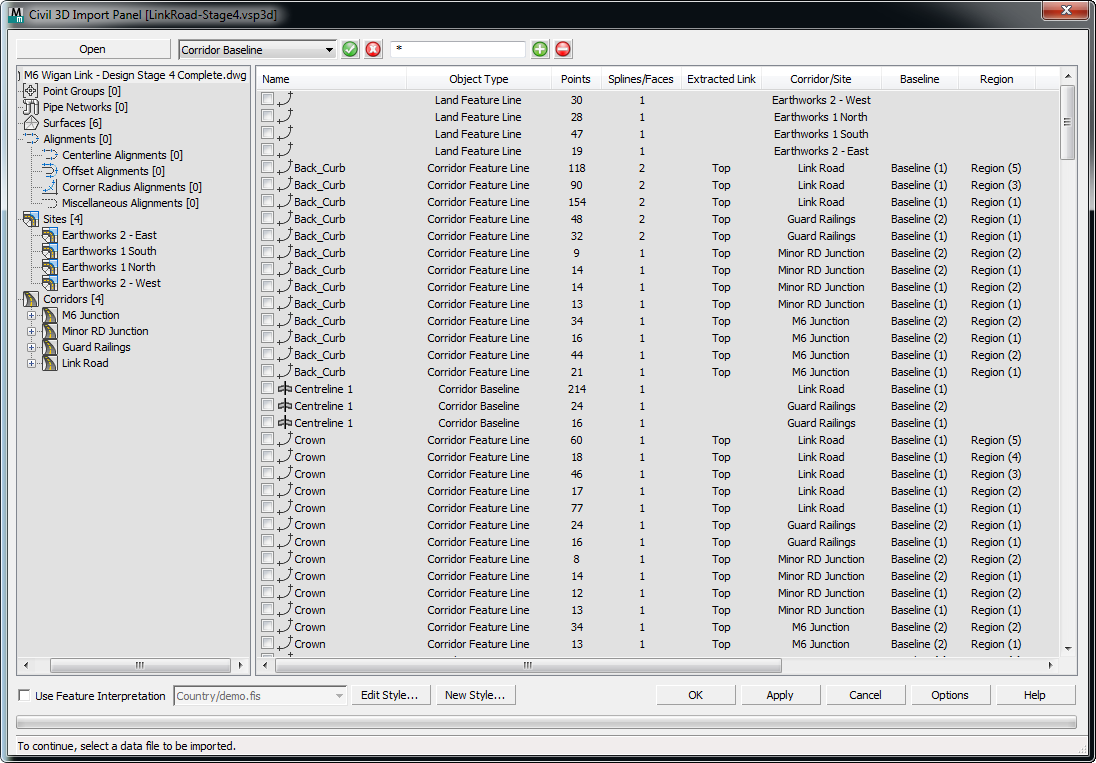

Interface
Abrir
Clique para abrir uma caixa de diálogo de arquivo e procurar o arquivo VSP3D que você deseja usar.

[opções de seleção]
Este grupo de controles fornece opções de filtragem para ajudar a selecionar partes de um ou mais modelos.
[lista suspensa tipo de sequência]
Permite escolher Todas as sequências (o padrão) ou um dos determinados tipos de sequência particulares disponíveis no modelo ativo.
[botão de marca de seleção]
Clique para selecionar as sequências que coincidem com sua escolha na lista suspensa.
[botão X]
Clique para cancelar a seleção de sequências selecionadas.
[campo curinga]
Permite restringir a seleção de sequências inserindo uma expressão curinga. Padrão = * (selecionar todas).
Também é possível usar a lista de conteúdo do arquivo para selecionar sequências individualmente ou clicar com o botão direito do mouse na lista para exibir um menu com outras opções de seleção.
[botão sinal mais]
Clique para selecionar as sequências que coincidem com o campo curinga.
[botão sinal menos]
Clique para cancelar a seleção das sequências que coincidem com o campo curinga.
[vista hierárquica]
Exibe a hierarquia completa do conjunto de dados do Civil 3D. Clique nesta árvore para selecionar um objeto pai; por exemplo, um corredor, região de corredor ou local específico. O painel de importação do Civil 3D exibe os filhos desse objeto na vista de lista à direita.
Clique com o botão direito do mouse na hierarquia para abrir um menu que permite que você selecione todos os objetos que são filhos do pai.
Para ver todos os objetos na vista de lista, selecione o nó raiz no topo da hierarquia.
[vista de lista]
Lista os objetos relacionados com o objeto pai selecionado na hierarquia.
Clique com o botão direito do mouse na vista de lista para abrir um menu com opções de seleção, como nome correspondente, tipo de objeto, corredor, camada ou montagem.
Essa lista inclui as seguintes colunas de informações:
  • Nome O nome do objeto do Civil 3D.
  • Tipo de objeto O tipo de objeto do Civil 3D; por exemplo, superfície, alinhamento, linha de recurso, superfície do corredor e assim por diante.
  • Pontos Para formas, o número total de pontos na forma. Para superfícies, o número total de vértices na malha.
  • Splines/Faces Para formas, o número total de splines na forma. Para superfícies, o número total de faces (triângulos) na malha.
  • Vínculo extraído O código do vínculo extraído especificado durante o processo de exportação do Civil 3D. Aplica-se somente aos objetos relacionados ao corredor.
    O Civil View Exporter para Civil 3D permite que os dados exportados de um corredor sejam filtrados por código de vínculo do corredor.  Normalmente, você usará o código do vínculo "superior" para assegurar que somente a superfície superior de um corredor seja exportada para fins de visualização.
  • Corredor/Local O nome do pai ou container ao qual o objeto listado está relacionado. Para as superfícies de corredor, alinhamentos e linhas de recurso, o nome do corredor é listado. Para linhas de recurso de local/nivelamento, o nome do local é listado. Aplica-se somente a objetos relacionados ao corredor e ao local.
  • Linha de base A linha de base à qual o objeto de corredor listado está relacionado. Aplica-se somente aos objetos relacionados ao corredor.
  • Região A região à qual o objeto de corredor listado está relacionado. Aplica-se somente aos objetos relacionados ao corredor.
  • Montagem A montagem aplicada à região à qual o objeto de corredor listado está relacionado. Aplica-se somente aos objetos relacionados ao corredor.
  • Estação inicial A estação inicial da região ou linha de base à qual o objeto de corredor está relacionado. Aplica-se somente aos objetos relacionados ao corredor.
  • Estação final A estação final da região ou linha de base à qual o objeto de corredor está relacionado. Aplica-se somente aos objetos relacionados ao corredor.
  • Camada do AutoCAD A camada do AutoCAD da qual o objeto listado foi extraído.
Alguns objetos da lista podem aparecer acinzentados. Isso pode ocorrer por uma de algumas razões:
  • O objeto já foi importado para a cena atual. O Civil View compara automaticamente todos os objetos e nomes de modelo com objetos anteriormente importados. Se já existir qualquer combinação de nome do objeto ou nome do modelo idêntica na cena atual, o item da lista correspondente será desativado.
  • O tipo de objeto não é suportado pelo Civil View.
