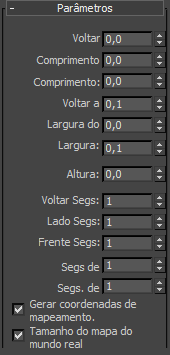

Utilize C-Ext para criar um objeto extrudido em forma de C.
Exemplo de C-Ext
Para criar um objeto de C-Ext:
Extrusão em C. Desenha o objeto desde um canto ao outro. É possível alterar a localização do centro movendo o mouse.
Desenha o objeto do centro para fora.
Especifique o comprimento de cada um dos três lados.
Especifique a largura de cada um dos três lados.
Especifica a altura total do objeto.
Especifique o número de segmentos para um lado específico do objeto.
Defina estes valores para especificar o número de segmentos para a largura e altura gerais do objeto.
Define as coordenadas necessárias para aplicar materiais mapeados ao objeto. Padrão=ativado.
Controla o método de dimensionamento usado para materiais mapeados de textura aplicados ao objeto. Os valores de dimensionamento são controlados pelas configurações Usar dimensionamento do mundo real encontradas na Implementação Coordenadas do material aplicado. Padrão=desativado.
