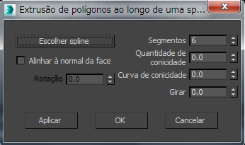

Use estas configurações para a extrusão de polígonos ao longo de splines em modo de manipulação interativa.
Extrusão de polígonos ao longo do spline utiliza a interface do caddy quando Ativar controles caddy está ativado; quando está desativado, a caixa de diálogo configurações padrão é utilizada. Para obter detalhes sobre o uso de controles de caddy, consulte A interface de caddy.
Esquerda: a interface de caddy; direita: a caixa de diálogo padrão
Especifica o número de polígonos em que cada lado de extrusão é subdividida. Esta configuração se aplica também aos polígonos extrudados manualmente.
Define a extensão para que a extrusão se torna maior ou menor ao longo de seu comprimento. Configuraões negativas de
Define a velocidade em que o inclinação continua. Um valor menor produz um ângulo mais gradual; Large configurações resultam em mais uma conicidade abrupta.
Curva de conicidade afeta a espessura da extrusão entre suas extremidades, mas não o tamanho dos extremos.
Aplica um giro ao longo do comprimento da extrusão.
Ao usar esta opção, aumentando o número de segmentos irá melhorar a suavidade da extrusão.
Alinha a extrusão com o normal da face que, na maioria dos casos, torna perpendicular para a extrusão do polígono (s). Quando desativada (o padrão), a extrusão é orientada igual à spline.
Com Alinhamento à face normal, a extrusão não segue a orientação original da spline (1); é reorientada para coincidir com as normais de face (2), ou com uma média normais para seleções contíguas. A opção Rotação está disponível somente quando alinhar a normal da face é ativada.
Define a rotação da extrusão. Somente disponível quando a alinhar a normal da face é ativada. Padrão=0. Faixa = -360 a 360 graus.
Clique neste botão, e a seguir selecione uma spline ao longo do qual efetuar a extrusão na viewport. O nome do objeto de spline e, a seguir, aparece no botão.
Se você abrir este Caddy após executar um manual de extrusão ao longo da spline, o nome da spline é utilizado aparece no botão.
Aplica as configurações para a seleção atual e fecha o Caddy. Teclado equivalente: Insira
Aplica as configurações à seleção atual, mantendo-as para a visualização se você então alterar a seleção. Teclado equivalente: Ctrl + Enter
Fecha o Caddy sem aplicar as configurações para a seleção atual. Não Reverter anterior utiliza de aplicar e continuar. Equivalente do teclado: Esc
