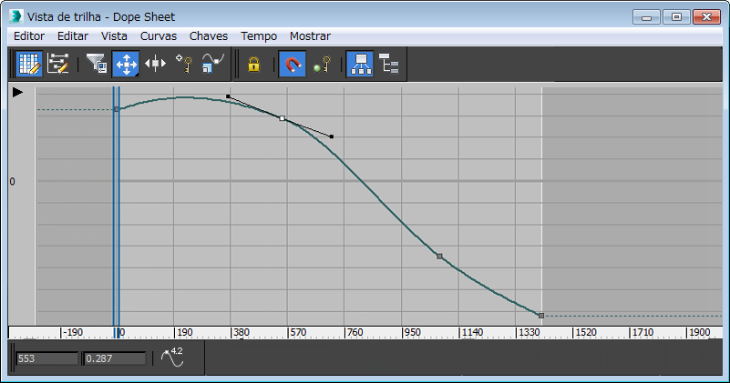

O Editor de animação de Objeto inserido é uma versão simplificada da Janela Track View do 3ds Max padrão. Ele é configurado especificamente somente para exibir informações de posicionamento em relação ao objeto selecionado atualmente. Quando a seleção de objeto atual é alterada, esse painel é fechado automaticamente.
Interface
O Editor de animação de Objeto inserido exibe movimento como uma série de curvas de função em um gráfico. O movimento no 3ds Max é definido por uma série de teclas de animação e o 3ds Max calcula automaticamente os valores interpolados entre cada chave para produzir uma animação concluída.
O Editor de animação de Objeto inserido consiste em barras de ferramentas e uma janela Chave. Há também uma régua de tempo que pode ser movida.
A janela Chave (Curva)
Cada função de curva exibida nesta janela representa a animação interpolada atribuída para um dos quatro parâmetros de colocação de objeto da Vista civil padrão:
Estação, expressa como uma distância do percentual ao longo da forma principal entre 0,0 e 1,0
Deslocamento horizontal da forma principal
Deslocamento vertical da forma principal ou da superfície principal
Rotação
Cada caixa quadrada ao longo de uma curva representa uma única chave de animação. Você pode mover, adicionar e remover chaves ou ajustar suas tangentes. Cada modificação para uma chave de animação afeta instantaneamente toda a animação do objeto selecionado.
As chaves são exibidas em cinza, a não ser que você as selecione para edição. Neste caso, elas são exibidas em branco.

Barra de ferramentas Estatísticas de chave
Quando você seleciona uma única tecla de animação, você pode usar essa barra de ferramentas para manipular com precisão a posição da chave selecionada ao digitar novos valores aqui.
- Horas de chave
- Exibe o número do quadro da chave selecionada. Você pode editar este valor.
- Valor da chave
- Mostra o valor da chave selecionada. Você pode editar este valor.
Mostrar estatísticas de chave selecionadas
- Quando ativada, a janela Chave exibe Estatísticas detalhadas da chave selecionada.
