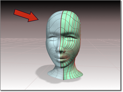

Superfície criada como um espelho
Para criar uma superfície espelhada:
O objeto NURBS deve conter pelo menos uma superfície.
A superfície espelhada é criada. Uma meta-alça (amarela por padrão) indica a direção do espelhamento. A transformação da meta-alça da superfície espelhada altera a orientação do espelho, permitindo que você espelhe ao longo de um eixo que não esteja alinhado com um eixo de coordenadas locais.
O controle Inverter valores normais permite mudar os valores normais da superfície no momento da criação. (Após a criação, é possível inverter valores normais usando os controles na implementação Superfícies comuns).
Embora o subobjeto da superfície espelhada esteja selecionado, a implementação Superfície espelhada aparece na parte inferior do painel Modificar. Além disso, uma meta-alça (amarela por padrão) indica o eixo de simetria.
Os botões do Eixo de espelhamento controlam a direção na qual a superfície original é espelhada.
Não é possível transformar a simetria de superfície diretamente (isso simplesmente transformaria a simetria de superfície espelhada e sua superfície principal ao mesmo tempo). Você a transforma ao transformar sua meta-alça. É possível que você espelhe, mais ou menos, usando transformações, um eixo arbitrário, em vez de usar uma das predefinições Mirror Axis (Eixo Espelhado). Quando você transforma uma superfície espelhada, na verdade, está transformando o plano de espelhamento, portanto Girar tem o efeito de rotação do plano sobre o qual a superfície é espelhada. (É como girar a meta-alça espelhada no modificador Mirror [Espelhar]).
