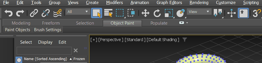

A guia Forma livre contém ferramentas para a criação e modificação de geometria do polígono por meio de"pintura" nas viewports. Além disso, o painel Padrões disponibiliza a gravação e o carregamento das configurações de pincel.
Faixa de opções > guia Forma livre
Tópicos nesta seção
Painel PolyDraw
O PolyDraw fornece ferramentas para um esboço rápido e edição de uma malha na grade principal, projetada na superfície de outro objeto ou no próprio objeto selecionado, dependendo da configuração Desenhar. PolyDraw também fornece as ferramentas Conforme para modelar um objeto na forma de outro.
Painel Paint Deform
O Paint Deform fornece ferramentas para deformação da geometria da malha de forma intuitiva e interativa e arrastar o mouse sobre um objeto de superfície. As principais ferramentas são Shift, para mover vértices com enfraquecimento na direção em que você arrastar o mouse e Puxar/Empurrar, para mover vértices para dentro e para fora. Ferramentas adicionais incluem Borrar, Aplainar, Ruído, e mais.
Painel-padrão
Utilize os valores do painel de ferramentas padrão para salvar e carregar as configurações de pincel.
