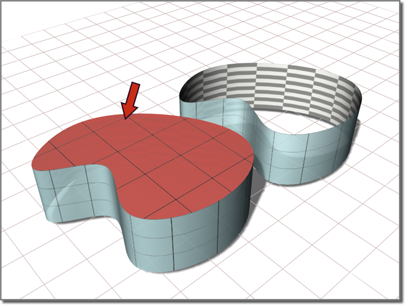

Capeamento de uma superfície de extrusão
Para criar uma superfície de teto:
O objeto NURBS deve conter pelo menos uma curva fechada.
Se o teto puder ser criado, a curva ou borda será realçada em azul.
O controle Inverter normais permite inverter as normais da superfície no momento da criação. (Após a criação, é possível inverter normais usando os controles no menu suspenso Superfície comum).
Enquanto um subobjeto de superfície de teto está selecionado, uma implementação com controles de superfície de teto é exibida na parte inferior do painel Modificar.
Ative para inverter a direção dos valores normais da superfície de teto.
Ajusta a posição da borda ou o ponto inicial da curva.
O ponto inicial é exibido como um círculo azul.
Permite substituir a curva ou borda pai. Clique no botão e, em seguida, clique na nova curva ou borda na qual basear o teto.
