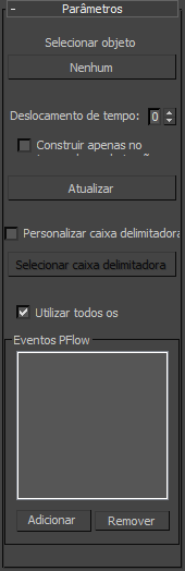

Clique neste botão e a seguir selecione o objeto a ser utilizado como exemplo pelo objeto do criador de malha. Depois de fazer isso, o nome do exemplo de objeto aparece no botão.
O número de quadros à frente ou atrás do sistema de partículas original que o sistema de partículas do criador de malha executará. Padrão=0.
Quando ativado, os resultados do criador de malha não aparecem nas viewports, mas somente ao renderizar a cena. Padrão=desativado.
Utilize esta opção para reduzir a quantidade de cálculo necessária para a exibição da viewport.
Após editar as configurações do sistema de partículas original ou alterar a configuração do deslocamento do tempo do criador de malha, clique neste botão para ver as alterações no sistema do criador de malha.
Quando ativado, o criador de malha substitui a caixa delimitadora dinâmica derivada do sistema de partículas e modificador com uma caixa delimitadora estática de escolha do usuário.
Para especificar um objeto de caixa delimitadora personalizada, clique neste botão e, em seguida, selecione o objeto.
A caixa delimitadora personalizada é exibida como uma estrutura de arame laranja quando o modificador está realçado na pilha.
Exibe as coordenadas dos cantos opostos da caixa delimitadora personalizada.
Quando ativado, e se o Criador de malha tiver sido aplicado a um sistema de Fluxo de partículas, o Criador de malha cria automaticamente objetos de malha para cada evento no sistema.
Para utilizar somente determinados eventos, desative este e especifique os eventos para serem usados com os controles de grupo Eventos PFlow (consulte a seguir).
Quando o objeto do criador de malha é aplicado a um sistema de fluxo de partículas, utilize estes controles para criar malhas para eventos específicos no sistema. O criador de malha não cria malhas para os demais eventos.
Exibe todos os eventos do fluxo de partículas atualmente afetados pelo criador de malha.
Permite especificar eventos de fluxo de partículas para serem afetados pelo criador de malha.
Se o objeto do criador de malha é aplicado a um sistema de fluxo de partículas, ao clicar em Adicionar, abre-se uma caixa de diálogo de adicionar eventos PF que lista todos os eventos no sistema. Realce os eventos a adicionar e, em seguida, clique em OK. Os eventos agora aparecem na lista.
Exclui os eventos realçados da lista.
