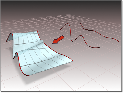

Como usar curvas para criar uma superfície traçada
É possível animar as curvas pai ou seus VCs para alterar a superfície traçada.
Ao criar uma superfície traçada, você pode selecionar curvas que ainda não sejam subobjetos do modelo NURBS ativo. Você pode selecionar outro objeto Splines de curva ou spline na cena. Quando você seleciona essa curva, ela se conecta ao objeto atual como se você tivesse usado o botão Anexar.

Uma superfície dependente é gerada, usando as duas curvas como as bordas opostas da superfície. As bordas perpendiculares são geradas automaticamente.
