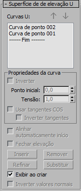

Enquanto um subobjeto de elevação em U é selecionado, uma implementação com os parâmetros de elevação em U é exibida na parte inferior do painel Modificar. Esta implementação aparece apenas quando um subobjeto de elevação em U é selecionado. Não é possível editar mais de uma elevação em U ao mesmo tempo, de modo que, diferentemente dos outros subobjetos de NURBS, a implementação não aparece quando vários subobjetos de elevação em U são selecionados.
Ao criar superfícies elevadas e varridas, você tem acesso a todos os parâmetros e a algumas das operações de edição da superfície. Você pode reverter e definir início pontos em curvas ao criar a superfície. Você também pode utilizar os botões de seta para alterar a ordem das curvas e pode remover uma curva com o botão Remover.
Essa lista mostra o nome das curvas na ordem em que você clica nelas. É possível selecionar curvas ao clicar em seus nomes. Viewports exibem a curva selecionada em azul. Inicialmente, a primeira curva é aquela selecionada.
Também é possível selecionar mais de uma curva de cada vez. Isso é útil quando utilizar o botão Editar curvas.
Utilize esta opção para alterar a ordem das curvas utilizadas para construir a elevação em U. Selecione uma curva na lista e, em seguida, utilize as setas para mover a seleção para cima ou para baixo.
Estes botões estão disponíveis no momento da criação.
Estes controles afetam curvas individuais que você seleciona na lista de curvas em U, em oposição às propriedades da superfície de elevação em geral. Eles são habilitados apenas quando você tiver selecionado uma curva na lista de curvas em U.
Quando definido, inverte a direção da curva selecionada.
Ajusta a posição da curva do ponto inicial.
Este controle está desativada se a curva não é uma curva fechada.
Enquanto você estiver ajustando pontos iniciais, uma linha azul pontilhada é exibida entre elas, para mostrar o alinhamento. A superfície não é exibida, portanto ela não desacelera o ajuste. Quando você solta o botão do mouse, a superfície reaparece.
Ajusta a tensão da elevação onde a interseção com a curva é efetuada.
Se a curva for um curva na superfície, a ativação desta alternância faz com que a elevação em U utilize a tangência da superfície. Isso pode ajudar a mesclar uma elevação suavemente em uma superfície. Padrão=desativado.
Esta alternância é desativada, a não ser que a curva seja um ponto ou uma curva de VC na superfície.
Reverte a direção das tangentes da curva.
Esta alternância é desativada, a não ser que a curva seja um ponto ou uma curva de VC na superfície e a opção Utilizar tangentes COS estiver ativada.
(Desativado).
(Desativado).
(Desativado).
Remove uma curva a partir da superfície de elevação em U. Selecione a curva na lista e, em seguida, clique em Remover.
Este botão está disponível no momento da criação.
(Desativado).
(desativado).
Quando ativada, a elevação da superfície em U é exibida enquanto você a cria. Quando desativada, a elevação é criada com mais rapidez. Padrão=desativado.
Inverte a direção dos normais da elevação em U.

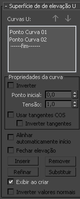

Essa lista mostra o nome das curvas na ordem em que são clicadas. É possível selecionar curvas ao clicar em seus nomes na lista. Viewports exibem a curva selecionada em azul. Inicialmente, a primeira curva é aquela selecionada.
Quando ativado, alinha os pontos iniciais de todas as curvas na elevação em U. O 3ds Max escolhe a localização dos pontos iniciais. O uso do alinhamento automático minimiza a quantidade de giro na superfície de elevação. Padrão=desativado.
Se a elevação foi inicialmente uma superfície aberta, a ativação desta alternância é fechada ao adicionar um novo segmento para conectar a primeira e a última curva. Padrão=desativado.
Adiciona uma curva à superfície de elevação em U. Clique para ativar a opção Inserir e, em seguida, clique na curva. A curva é inserido antes de a curva selecionada. Para inserir uma curva na extremidade, realce o "--- -End - ----" marcador na lista.
Refina a superfície de elevação em U. Clique para ativar a opção Refinar e, em seguida, clique em uma curva iso de eixo U na superfície. (Ao arrastar o cursor do mouse sobre a superfície, as curvas disponíveis são realçadas). A curva clicada é convertida em uma curva de VC e inserida na elevação e na lista de curvas em U. Da mesma maneira quando uma curva de ponto é refinada, o refinamento de uma elevação em U pode alterar levemente a curvatura da superfície. Quando você tiver refinado a superfície ao adicionar uma curva em U, é possível utilizar Editar curva para alterar a curva.
Substitui uma curva em U por uma curva diferente. Selecione uma curva em U e clique para ativar Substituir e, em seguida, clique na nova curva em uma viewport. Curvas disponíveis são realçados ao arrastar o mouse.
Este botão será ativado apenas quando tiver selecionado uma única curva na lista de curvas em U.
Quando definidas, as curvas Iso de eixo V da elevação em U são exibidas, assim como as curvas de eixo U utilizadas para criar a elevação. As curvas de eixo V são somente para exibição. Não é possível usá-las para a construção de superfície.
Permite editar a curva selecionada sem mudar para outro nível de subobjeto. Clique para ativar Editar curva. Os pontos ou VCs da curva são exibidos, bem como o controle treliça se a curva é uma curva de VC. Agora é possível transformar ou alterar os pontos ou VCs como se você estivesse no ponto ou no nível de subobjeto da curva de VC. Para terminar a edição da curva, clique para desativar Editar curva.
Quando você ativa Editar curvas, todas as implementações aplicáveis das curvas selecionadas são exibidas, incluindo a implementação da curva comum, a implementação do VC ou do ponto (dependendo do tipo de curva) e a implementação da curva de VC e da curva de ponto. Estas implementações aparecem abaixo da implementação da elevação em U. Elas permitem editar a elevação das curvas e seus pontos ou VCs sem precisar alternar os níveis de subobjeto.
