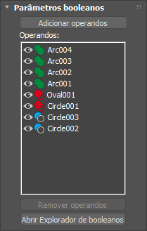

Implementação Parâmetros booleanos
- Botão Adicionar operandos
- Clique para adicionar um operando à forma composta a partir da viewport ou do Scene Explorer.
- Lista de operandos
- Exibe os operandos envolvidos na criação da forma composta. Ícones coloridos mostram a operação booleana atualmente realizada, conforme mostrado na implementação Parâmetros de operando. A visibilidade de cada operando pode ser ativada e desativada ao se clicar no ícone de olho.
Todas as operações aplicadas a operandos individuais são realizadas em sequência, do início até o final da lista. É possível reordenar os operandos na lista arrastando-os.
Clique com o botão direito do mouse em um operando na lista para obter acesso aos comandos a seguir:
- Excluir operando: exclui o operando da forma composta.
Criar novo booleano: cria um sub-booliano aninhado dentro da forma composta.
- Renomear: altera o nome do operando. Essa opção não afeta o nome da forma original adicionada.
- Desativar: impede que o operando afete a pilha.
- Solo: mostra o operando sem operações realizadas.
- Remover operandos
- Remove os operandos selecionados da forma composta.
- Abrir Explorador de Booliano
- Abre a janela Explorador de Booliano. Consulte o tópico Explorador de booleano para obter mais informações.

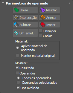

Implementação Parâmetros de operando
- União
- Unifica ambas as formas. A parte da interseção ou sobreposição da geometria é descartada. Operandos com União aplicada são realçados com contorno verde quando exibidos na viewport.
Dois operandos de círculo com União aplicada
- interseção
- Efetua a interseção com o volume sobreposto comum a ambas as formas originais. O resto da geometria é descartada. Operandos com Interseção aplicada são realçados com contorno amarelo quando exibidos na viewport.
Dois operandos de círculo com Interseção aplicada
- Subtrair
- Remove da forma base (originalmente selecionada) as seções que fazem interseção. Essa operação é às vezes conhecida como Diferença. Operandos com a operação Subtrair aplicada são realçados com contorno azul quando exibidos na viewport.
Dois operandos de círculo com a operação Subtrair aplicada
- Diferença simétrica
- Aplica o inverso de Interseção, recortado a diferença entre as formas. Por exemplo, se houver dois operandos A e B, e a opção Diferença simétrica for aplicada a B, a operação resultante seria "A subtrair B" combinada com "B subtrair A". Operandos com a opção Diferença simétrica aplicada são realçados com contorno turquesa quando exibidos na viewport.
- Mesclar
- Localiza todas as interseções entre duas formas e as mescla em uma única forma combinada, onde as splines são recortadas em cada ponto de interseção. Esta é uma boa forma de manipular formas complexas que você deseja remontar de outras maneiras após a conversão em uma spline editável. Os operandos com a operação Mesclar aplicada são realçados com contorno roxo quando exibidos na viewport.
Vértices resultantes dos operandos de círculo e estrela com a operação Mesclar aplicada são, em seguida, convertidos em uma spline editável. Observe como vértices adicionais foram criados em cada ponto de interseção.
- Anexar
- De maneira semelhante à operação Anexar em Editar spline (Spline editável), combina as formas dos dois operandos sem realizar nenhum cálculo nas interseções. Operandos com a operação Anexar aplicada são realçados com contorno laranja quando exibidos na viewport.
Vértices resultantes dos operandos de círculo e estrela com a operação Anexar aplicada são, em seguida, convertidos em uma spline editável. Observe como as duas formas mantêm seus vértices originais.
- Inserir
- Subtrai a forma delimitadora do Operando B (o operando recém adicionado) do Operando A (o resultado atual), mantendo a forma do Operando B intocada pela operação. Operandos com a operação Inserir aplicada são realçados com contorno vermelho quando exibidos na viewport.
Dois operandos de círculo com a operação Inserir aplicada
- Estampar
- Refina as arestas de interseção dos operandos, inserindo um nó em cada ponto de interseção onde as duas splines se cruzam. Isso é semelhante à operação Refinar em operações Segmento para Editar spline (Spline editável). Operações com essa opção desativada recortam (quebram) o segmento no ponto de interseção.
- Biscoito
- Realiza a operação booliana, mas não adiciona o operando à forma final. Use essa opção para recortar formas específicas.
Dica: A ativação de cookie em um operando também aplica a opção a qualquer operando abaixo dele na lista de operandos. Para remover os cortes indesejados, você pode arrastar para a parte inferior da lista o operando habilitado para cookie.
Grupo de material
- Aplicar Material de operando
- Aplica o material do operando adicionado à toda a forma composta.
- Reter o material original
- Mantém o material existente aplicado à forma composta.
Exibir grupo
- Resultado
- Exibe o resultado final das operações Boolianas.
- Operandos
- Exibe os operandos que não tiveram operações Boolianas executadas sobre eles. Os operandos são destacados em uma cor mostrando a operação Booliana atual sendo executada neles.
- Operandos selecionados
- Exibe os operandos selecionados. Os operandos são destacados em uma cor mostrando a operação Booliana atual sendo executada neles.
- Ops avaliada
- Exibe a interpolação de operandos avaliada pelas operações booleanas. Quando desativada, os operandos são exibidos usando-se seu número nativo de etapas de interpolação.
