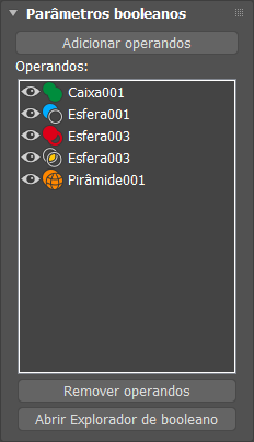

Um objeto Booleano combina dois ou mais objetos em uma única malha ao executar uma operação Booleana.
Exemplo com operandos e os respectivos ícones de operação
Clique com o botão direito em um operando para obter acesso a estes comandos: Remover operando, Criar novo booliano, Renomear, Desativar e Solo. Utilize a opção Criar nova operação booliana para criar sub-Boolianos dentro do objeto composto.

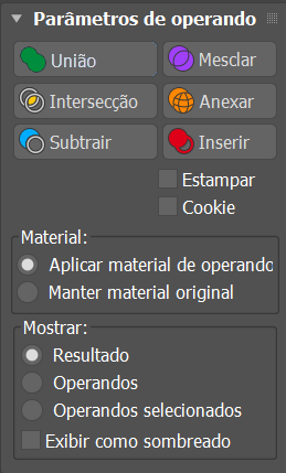

Na prática, Inserir trata o primeiro operando como um volume líquido, de maneira que se houver um furo no operando inserido ou alguma outra forma do “líquido” adentrar o respectivo volume, ele o fará.
Operação União com Estampar ativada
Operação União com Cookie ativado
