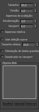

- Tamanho
O raio de cada metaball para objetos diferentes de partículas. Para as partículas, o tamanho de cada metaball é determinado pelo tamanho das partículas, que é definido por parâmetros no sistema de partículas. Padrão=20.
Nota: O tamanho aparente das metaballs é afetado pelo valor Tension. Quando a Tension é definida para o menor valor possível, o raio de cada metaball reflete com precisão a configuração Size. Valores de Tension maiores vão apertar a superfície, e fazer as metaballs menores.
- Tensão
Determina o quão relaxada ou apertada a superfície será. Um menor valor cria uma superfície mais solta. Esse valor pode variar de 0,01 a 1,0. Padrão = 1.0.
- De baixo
Define a espessura ou densidade do blobmesh resultante. Quando a opção Relative Coarseness (consulte a seguir) está desativada, os valores do Render e Viewport ajustam a altura e largura absoluta das faces blobmesh e valores menores criam uma malha mais suave e mais densa. Quando a opção Relative Coarseness está ativada, a altura e a largura das faces blobmesh é determinada pelo coeficiente do tamanho da metaball para este valor. Neste caso, valores maiores criar uma malha mais denss. Faixa (ambos) = 0,001 a 1000,0. Padrão de renderização = 3,0, padrão de Viewport = 6,0.
A extremidade inferior da faixa para ambas as configurações de Coarseness é 0,001, que permite a geometria da metaball em alta resolução quando a Relative Coarseness está desativada. O uso de valores tão baixos também pode causar grandes atrasos de cálculos. Se isto acontecer e você quiser interromper o cálculo, pressione Esc.
- Relative Coarseness
Determina como os valores de espessura será usados. Se esta opção estiver desativada, os valores de Render Coarseness e View Coarseness são absolutos, onde a altura e a largura de cada face no blobmesh sempre é igual ao valor de espessura. Isto significa que as faces no blobmesh irão reter um tamanho fixo, mesmo se as metaballs alterarem de tamanho. Se esta opção está ativada, o tamanho de cada face blobmesh é baseado na relação do tamanho da metaball à expessura, que irá fazer com que o tamanho da face blobmesh mude conforme as metaballs se tornam maiores ou menores. Padrão = Off.
- Large Data Optimization
Esta opção fornece um método alternativo para calcular e exibir a blobmesh. Este método é mais eficiente do que o método padrão somente quando um grande número de metaballs estão presentes, tais como 2.000 ou mais. Somente ative esta opção ao usar um sistema de partículas ou outro objeto que produz um grande número de metaballs. Padrão = Off.
- Desativado na viewport
Desativa a exibição da blobmesh nas viewports. A blobmesh ainda será exibida em renderizações. Padrão = Off.
- Utilize Soft Selection
- Se a seleção suave foi usada na geometria em que deseja adicionar à blobmesh, ative esta opção para que a seleção suave seja usada para o tamanho e a posição das metaballs. As metaballs são colocados em vértices selecionados com o tamanho definido pelo parâmetro Size. Para os vértices que estão dentro do conjunto falloff no rollout Soft Selection da geometria, metaballs menores são colocadas. Para vértices fora do falloff, nenhuma metaball é colocada. Esta opção tem um efeito somente se o nível de sub-objeto Vertex para a geometria ainda está ativado, e o Use Soft Selection no rollout Soft Selection da geometria está ativado. Se o Use Soft Selection está desativado para a blobmesh para a geometria, metaballs são colocados em todos os vértices na geometria. Padrão = desativado.
- Tamanho mín. Define o tamanho mínimo para metaballs no enfraquecimento com a opção Usar seleção suave ativada. Defaut (Padrão)=10,0.
Grupo Blob Objects
- [objects list]
- Lista os objetos na cena que fazem parte da simulação blobmesh.
- Pick (Selecionar)
Permite selecionar objetos ou sistemas de partículas a partir da tela para adicionar à blobmesh.
- Adicionar
Exibe uma caixa de diálogo de seleção onde você pode selecionar objetos ou sistemas de partículas para adicionar à blobmesh.
- Remover
Remove objetos ou partículas da blobmesh.
