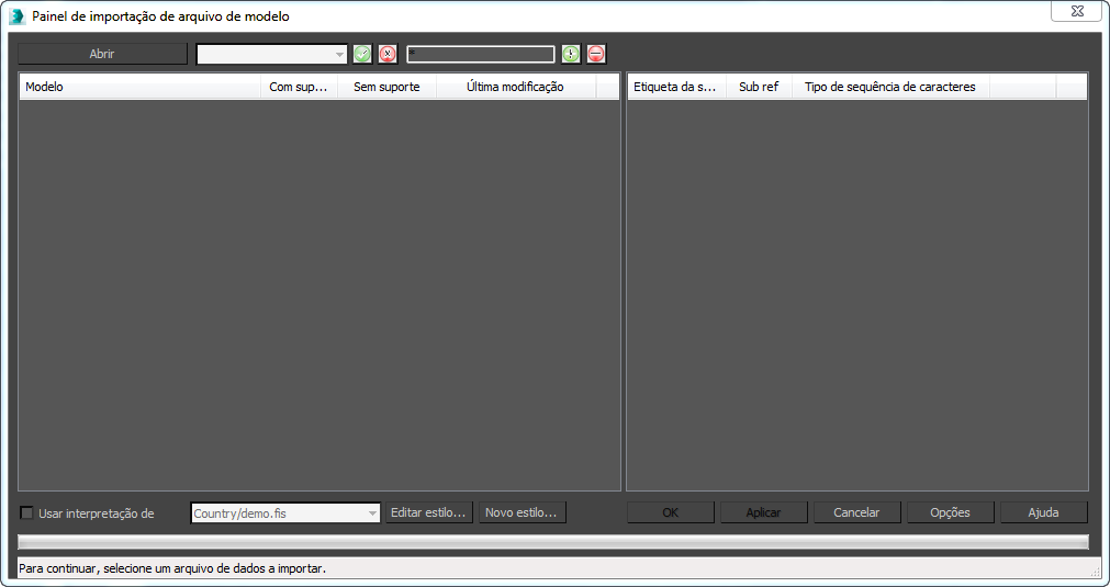

Permite importar dados de sequência com base em MX 3D em Civil View.
Os arquivos de modelo têm extensão *.fil.
Este painel fornece uma interface de Civil View diretamente em um projeto MX. As alterações executadas nos modelos de projeto em Mx podem ser instantaneamente refletidas em uma visualização de modelo Civil View sem a necessidade de utilizar os formatos de arquivo. A sequência original Mx e os nomes de modelo são retidos com os objetos Civil View derivados de dados importados. Você pode manter uma relação entre o Civil View e arquivo modelo Mx. Para não precisar reconstruir o modelo de visualização quando ocorre uma alteração de projeto, use a função de Atualização do Civil View para atualizar o modelo do Civil View quando o modelo MX for alterado.
Consulte Painel Gerenciador de objeto importado para obter informações sobre como atualizar automaticamente uma visualização do Civil View após alteração de projeto no MX.

Este grupo de controles fornece opções de filtragem para ajudar a selecionar partes de um ou mais modelos.
[botão de marca de seleção]
[botão X]Também é possível usar a lista de conteúdo do arquivo para selecionar sequências individualmente ou clicar com o botão direito do mouse na lista para exibir um menu com outras opções de seleção.
[botão sinal mais]
[botão sinal menos]Lista as sequências contidas no modelo realçado, por etiqueta. Essa lista também mostra o tipo de string e o número de pontos. No caso de sequências de triangulação, o número de triângulos encontrados em cada sequência também é exibido.
Algumas etiquetas de sequência de caracteres na lista podem estar desativadas. Isto pode ocorrer para alguns motivos:
O Civil View compara automaticamente todas as sequências e nomes de modelo com sequências importadas anteriormente. Se já existir qualquer combinação de etiqueta de sequência ou nome do modelo idêntico na cena atual, o item da lista correspondente será desativado.
Use estes controles para selecionar um Estilo de interpretação de recursos a aplicar às sequências importadas.
