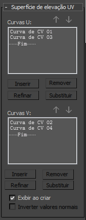

Enquanto um subobjeto de elevação UV é selecionado, uma implementação com parâmetros de elevação UV aparece. Essa implementação aparece apenas quando um subobjeto de elevação UV é selecionado. Não é possível editar mais de uma elevação UV por vez, assim, diferente dos outros subobjetos de NURBS, a implementação não apare quando múltiplos subobjetos de elevação UV são selecionados.
Essas listas mostram os nomes das curvas clicadas, na ordem de clique. Você pode selecionar uma curva ao clicar em seu nome na lista. Viewports, Exibir a curva selecionada em azul.
Os dois botões acima e os quatro abaixo de cada lista são idênticos para ambas as listas.
Ao gerar a elevação, em qualquer dimensão, é possível clicar na mesma curva mais de uma vez. Isso pode ajudar a criar uma elevação UV fechada.
Utilize-as para alterar a ordem das curvas na lista de Curva U ou V. Selecione uma curva na lista e, a seguir, utilize as setas para mover a seleção para cima ou para baixo.
(Desativado).
Remove uma curva a partir da lista de U ou V. Selecione a curva na lista e, a seguir, clique em Remover.
(Desativado).
(desativado).
Quando ativada, a superfície de elevação UV é exibida enquanto você a cria. Quando desativada, a elevação pode ser criada com mais rapidez. Padrão=desativado.
Inverte a direção das elevações normais de UV.
Adiciona uma curva para a lista U ou V. Clique para ativar a inserir e, a seguir, clique na curva. A curva é inserido antes de a curva selecionada. Para inserir uma curva na extremidade, realce o "--- -End - ----" marcador na lista.
Ajusta a superfície de elevação UV. Clique para ativar Refinar e, a seguir, clique em uma curva iso na superfície. (Quando você arrasta o ponteiro do mouse sobre a superfície, as curvas são realçados.) A curva clicada é convertida para uma curva de VC e inserida na elevação e na lista de curvas U ou V. Igual a refinar uma curva de ponto, refinar uma elevação UV pode alterar um pouco a curvatura da superfície. Após refinar a superfície, adicionando uma curva U ou V, é possível utilizar Editar curvas para alterar a curva.
Permite substituir a curva selecionada. Selecione uma curva na lista, clique no botão e selecione a nova curva.
Quando definido, as curvas iso de elevação UV são exibidas, bem como as curvas de eixos U e V utilizadas para criar a elevação. As curvas iso são apenas para exibição. Não é possível usá-las para construção de superfície.
Permite editar a curva selecionada sem mudar para outro nível de subobjeto. Clique para ativar Editar curva. Os pontos ou VCs da curva são exibidos, bem como o controle treliça se a curva é uma curva de VC. Agora é possível transformar ou alterar os pontos ou VCs como se estivesse no ponto ou curva de VC de subobjetos de nível. Para terminar de edição da curva, clique em desativar Edição de curvas.
Quando você ativar edição de curvas, todos os aplicável rollouts das curvas selecionadas são exibidos, incluindo a curva comuns suspensa, o VC ou ponto lançamento (dependendo do tipo de curva) e a Curva de vc ou de curva de ponto lançamento. Estas implementações aparecem abaixo da implementação da elevação em U. Elas permitem editar a transição de curvas e seus pontos ou VCs sem precisar alternar sub-objeto níveis.
