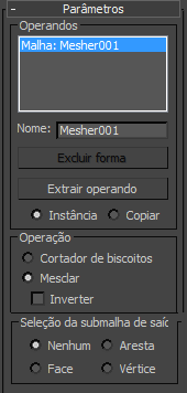

Clique neste botão, e, em seguida, clique em uma forma que você deseja incorporar ao objeto de malha. A forma é projetada no objeto de malha na direção do eixo Z negativo local da forma. Por exemplo, se você criar uma caixa e, em seguida, criar uma forma no viewport superior, a forma será projetada na parte superior da caixa. É possível repetir este processo para adicionar formas e as formas podem ser projetadas em diferentes direções. Basta clicar em Selecionar forma novamente e, em seguida, selecionar outra forma.
Permite especificar como a forma é transferida para o objeto composto. Ela pode ser transferida como referência, cópia, instância ou movido (nesse caso, a forma original é mantida).
Permite especificar como o operando é extraído. Ele pode ser extraído como instância ou cópia.
Estas opções determinam como a forma é aplicada à malha.
Corta a forma da superfície do objeto de malha.
Mescla a forma com a superfície do objeto de malha.
Reverte o efeito do corte ou mesclagem do cookie. Com a opção de corte de cookie, o efeito é óbvio. Quando a opção Inverter estiver desativada, a forma será um furo no objeto de malha. Quando a opção Inverter estiver ativada, a forma será sólida e a malha ficará ausente. Ao utilizar a opção Mesclar, a opção Inverter reverterá a seleção da malha dos subobjetos. Como exemplo, ao mesclar uma forma de círculo e aplicar uma extrusão de face, a área circular será sofrerá extrusão quando a opção Inverter estiver desativada, e todas as formas, exceto a área circular, sofrerão extrusão quando a opção Inverter estiver ativada.
Proporciona opções que permitem especificar qual nível de seleção é passado para cima na pilha. O objeto ShapeMerge armazena todos os níveis de seleção; ou seja, ele armazena os vértices, as faces e as arestas da forma mesclada com o objeto. (Ao aplicar um modificador de seleção de malha e ir para os diferentes níveis de subobjeto, será possível ver que a forma mesclada estará selecionada). Portanto, ao seguir o ShapeMerge com um modificador que atue sobre um nível específico, como Extrusão de face, por exemplo, esse modificador irá funcionar corretamente.
Ao aplicar um modificador que possa funcionar em qualquer nível de seleção, como Seleção de volume ou XForm, por exemplo, as opções irão especificar qual nível de seleção será passado para aquele modificador. Embora seja possível usar um modificador de Seleção de malha para especificar um nível de seleção, o Modificador de seleção de malha só considera a seleção no quadro 0. Se o operando de forma tiver sido animado, a animação será transferida para a pilha para todos os quadros usando somente as opções de seleção de submalha de saída.
Determina se os operandos da forma são exibidos.
Estas opções especificam quando a exibição é atualizada. Normalmente, elas são utilizadas quando os operandos de forma mesclada são animados e quando a exibição do viewport está lenta.
Atualiza a exibição quando qualquer opção é escolhida, exceto a opção Sempre.
