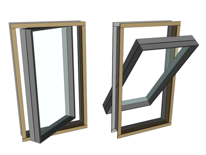

A janela dinâmica só tem um caixilho e é articulada a meio pelo lado do caixilho. É possível abri-la na vertical ou horizontal.
Janelas dinâmicas

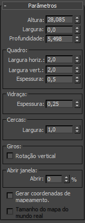

O tópico para cada tipo de janela descreve seus controles e comportamento únicos. A maioria dos parâmetros de janela é comum a todos os tipos de janelas; consulte Janelas.
Define a largura das cercas no caixilho.
Alterna o eixo do giro de horizontal para vertical.
Especifica a porcentagem de abertura da janela. Esse controle pode ser animado.
