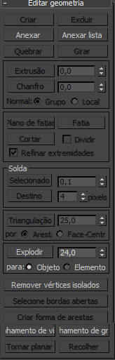

Para soldar vértices de malha:
É possível usar qualquer um dos dois métodos para combinar diversos vértices em um só, o que também é conhecido como solda. Se os vértices estiverem muito próximos, use a função Solda. Também é possível usar Solda para combinar um número de vértices na posição média de todos eles.
Alternativamente, para combinar dois vértices que estão distantes, resultando em um único vértice que está na mesma posição que um deles, use Solda de destino.
grupo Solda e clique em Selecionado. Se não funcionar (você recebe uma mensagem de Nenhum vértice dentro do limite da solda), prossiga para a etapa seguinte. Este é o valor limite; a distância mínima que vértices podem ser separados uns dos outros para serem soldados.
Neste ponto, uma de três coisas acontece: Nenhum, algum ou todos os vértices são soldados. Se acontecer o último, você terminou. Se um dos outros dois acontecerem, siga para a etapa seguinte.
Para este exemplo, vamos nomear os vértices A e B, o vértice resultante estará no lugar do vértice B.
O botão fica destacado para indicar que você está no modo de solda de destino.
Quando você arrasta, a imagem do cursor do mouse é uma forma de seta com quatro pontas. Quando sobre um vértice de destino elegível, o cursor é alterado para alvo de mira.
O par é soldado. O vértice resultante permanece na posição do vértice B, e você pode sair do modo de solda de destino.
O usuário permanece no modo de Solda de destino, e pode continuar a solda pares de vértices.
