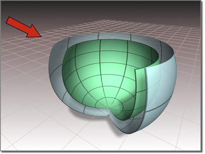

Superfície criada como um deslocamento
Para criar uma superfície de deslocamento:
O objeto NURBS deve conter pelo menos uma superfície.
A superfície de deslocamento está criada.
