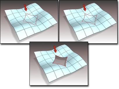

Criação de uma superfície recortada por múltiplas curvas
Ao criar uma superfície recortada por múltiplas curvas, só é possível criar um um orifício recortado. Se for necessário criar diversos orifícios, primeiramente crie orifícios na superfície usando outras técnicas e, como etapa final, recorte com múltiplas curvas.
Não é possível recortar ao longo da borda entre duas superfícies, ou através de uma "costura" onde uma superfície toca a si mesma, como na parte de trás de uma superfície esférica criada pela conversão de um primitivo de esfera.
Para recortar com múltiplas curvas:
O objeto NURBS deve conter uma superfície com curvas que formam um loop fechado.
As curvas devem formar um único loop fechado, ou cruzar completamente a superfície.
A lista de recorte mostra os nomes das curvas selecionadas. "Inverter recorte" inverte a direção de recorte. "Inverter normais" permite inverter as normais de superfície em tempo de criação. (Após criar a superfície, é possível inverter as normais usando os controles na implementação de superfície comum).
Enquanto subobjeto recortado por múltiplas curvas estiver selecionado, uma implementação com os parâmetros de recorte com múltiplas curvas será exibido. Essa implementação aparecerá apenas quando um subobjeto recortado por múltiplas curvas estiver selecionado. Não é possível editar mais de um objeto recortado por múltiplas curvas de uma só vez; portanto, diferentemente de outros subobjetos de NURBS, a implementação não aparecerá quando os subobjetos recortados por múltiplas curvas forem selecionados.
