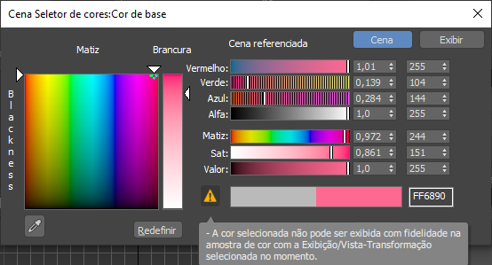

O diálogo mostra três diferentes modelos de seleção de cores. Podem-se usar os controles de qualquer modelo para definir uma cor. Ao se ajustarem os controles de um modelo de cor, os controles dos outros dois modelos alteram-se para corresponder. Os três modelos de cor são:
Esse modelo representa uma forma natural, baseada em pigmentos, de mistura de cores começando com uma cor pura (matiz) e escurecendo-a (com a adição de preto) ou clareando-a (com a adição de branco).
A principal caraterística do modelo HBW é uma grande caixa quadrada que exibe o espectro da cor. Na parte superior da caixa, há o espectro de cores puras, ou matiz. Ao lado da caixa, você verá aumentar os níveis de negro, tornando a cor mais escura ao se aproximar da parte inferior.
À direita da caixa do espectro de cores fica a caixa Brancura, que controla a quantidade de branco nas cores. Utilize posições superiores para diminuir a brancura, ou posições inferior para aumentar a brancura.
O modelo RGB ajusta a mistura de vermelho, verde e azul para definir uma cor. Esse modelo representa a forma como uma luz colorida pode ser misturada. Trata-se de mistura de cor aditiva, em oposição à mistura de cor subtrativa para pintura e outros pigmentos. Você pode ajustar os valores utilizando os deslizadores de cor, os campos numéricos para a direita (usando o teclado) ou os giradores à direita dos campos numéricos.
O modelo de cor HSV ajusta o matiz, a saturação e o valor. Matiz define a cor, Saturação (denominada SAT) define a pureza da cor e o Valor define seu brilho ou intensidade. Você pode ajustar os valores utilizando os deslizadores de cor, os campos numéricos para a direita (usando o teclado) ou os giradores à direita dos campos numéricos.

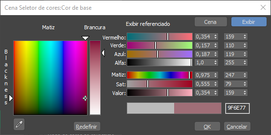

Quando o usuário utiliza o gerenciamento de cores com base em OCIO e define as cores no espaço de Cena, os controles deslizantes indicam as cores que não podem ser reproduzidas na sua tela usando listras pretas. Também é possível selecionar essas cores, e a exibição mostrará a cor de tela mais próxima possível. Além disso, é exibido um símbolo de aviso — passe o cursor do mouse sobre o ícone para ver se a cor está fora da gama de exibição, da gama de renderização ou de ambas.

Quando um controle deslizante vermelho, verde ou azul está totalmente à esquerda, seu campo numérico contém 0, ou seja, a cor controlada por ele não é utilizada. Com o controle deslizante totalmente à direita, é usado o valor máximo da cor em questão.
Os controles giratórios à direita de cada controle deslizante são outra forma de configurar o componente vermelho, azul ou verde.
As cores nos controles deslizantes mudam para mostrar uma aproximação do que a cor resultante será se mover o controle deslizante para aquela localização, sem ajustar qualquer outro parâmetro de cor.
Define a cor pura. O posicionamento do controle deslizante totalmente para a esquerda fornece vermelho puro. Ao arrastar o controle deslizante para a direita, move-se através do espectro de vermelho, amarelo, verde, ciano, azul, magenta e novamente para a cor vermelha.
Define a pureza ou força da cor. Uma cor fraca, com uma saturação perto de 0, é opaca e cinza. Uma cor com alta saturação é muito forte e pura.
Define o brilho ou escuridão de uma cor. Valores baixos escurecem a cor para o preto. Valores altos clareiam a cor para o branco. Um valor intermediário oferece a cor definida somente por matiz e saturação.
O par de amostras de cor abaixo do controle deslizante de Valor permite comparar a nova cor, mostrada à direita, com a cor original, à esquerda.
