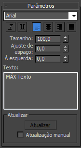

Depois de criar o texto, você pode fazer alterações utilizando os seguintes parâmetros:
Selecione de uma lista de todas as fontes disponíveis. As fontes disponíveis incluem:
Alterna o texto em itálico.
Ativa ou desativa o texto sublinhado.
Alinha o texto no lado esquerdo da caixa delimitadora.
Alinha o texto no centro da caixa delimitadora.
Alinha o texto no lado direito da caixa delimitadora.
Coloca espaços em todas as linhas do texto para preencher as extensões da caixa delimitadora.
Define a altura do texto na qual o método de medição da altura é definido pela fonte ativa. Na primeira vez que você inserir o texto, o tamanho padrão será de 100 unidades.
Ajusta o espaço (a distância entre as letras).
Ajusta à esquerda (a distância entre as linhas). Isso tem um efeito somente quando múltiplas linhas de texto são incluídas na forma.
Permite múltiplas linhas de texto. Pressione Enter após cada linha de texto para iniciar a linha seguinte. Observe o seguinte:
Essas opções permitem selecionar uma opção de atualização manual para situações onde a complexidade da forma de texto é muito alta para as atualizações automáticas.
Atualiza o texto no viewport para coincidir com as configurações atuais na caixa de edição. Este botão somente está disponível quando a Atualização manual está ativada.
Quando ativada, o texto que você digita na caixa de edição não é exibido no viewport até que você clique no botão Atualizar.
