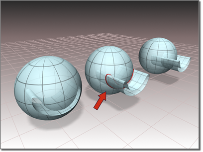

Cortando uma superfície com uma curva de interseção entre superfícies
Se as superfícies fizerem interseção em duas ou mais localizações, a interseção mais próxima ao ponto de propagação será a que cria a curva.
Para criar uma curva de interseção entre superfícies:
O objeto NURBS deve conter duas superfícies que se cruzam.
Se as duas superfícies se cruzarem, será criada uma curva que se estende ao longo de sua interseção.
Quando ativada, recorta uma superfície de acordo com a curva de interseção. Quando desativado, a superfície não recortada. Recorte 1 recorta a primeira superfície pai clicada e Recorte 2 recorta a segunda superfície pai.
Se a curva de interseção não passar completamente por uma superfície, será impossível recortar e a superfície afetada será exibida na cor de erro (laranja, por padrão).
Quando ativada, recorta a superfície associada na direção oposta.
