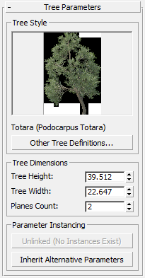

Fornece controles para três objetos.
Em geral, quando se utiliza o Editor de estilos de posicionamento de objeto para inserir uma série de objetos paramétricos em um só elemento SOS, eles são vinculados como instâncias. Isso significa que a alteração de qualquer um dos seguintes parâmetros afeta todos os objetos no conjunto. Para desvincular tais instâncias, consulte Instância de parâmetro.

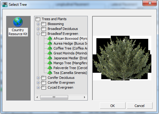

Selecionar um arquivo de definição de árvore atualiza a textura e a geometria do objeto da árvore.
Além desses valores de Altura e Largura, o Civil View aplica um fator aleatório para variar o tamanho entre cada árvore do mesmo tipo. Isso aprimora muito mais o realismo. Você pode definir o fator de variação percentual usando o painel Preferências do Civil View.
O número de planos (complexidade) no objeto da árvore selecionada.
Permite que os parâmetros de uma coleção de objetos do mesmo tipo básico seja compartilhado ou instanciado.
Consulte Instância de parâmetro para obter mais detalhes.
