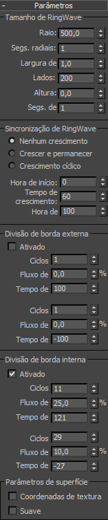

Use estas configurações para alterar os parâmetros básicos do ringwave.
Define o raio exterior do ringwave.
Define o número de segmentos entre as superfícies internas e externas na direção do raio.
Define a largura média do anel medida para dentro do raio externo.
Define o número de segmentos na direção circunferencial para as superfícies internas, externas e finais (extremidade).
Define a altura do ringwave ao longo do seu eixo principal.
Define o número de segmentos na direção da altura.
Use estas configurações para animação do ringwave onde o ringwave crescer até seu tamanho completo.
Define um ringwave estático, que aparece na hora de início e desaparece após a hora final.
Cria um único ciclo de crescimento. O ringwave começa a crescer na hora de início e alcança seu tamanho completo na hora de início mais tempo de crescimento.
O ringwave cresce repetidamente desde a hora de início até a hora de início mais tempo de crescimento.
Por exemplo, se a hora de início for definida como 0 e o tempo de crescimento como 25, deixando o tempo final no valor padrão de 100, e for escolhido crescimento cíclico, o ringwave crescerá até seu tamanho completo quatro vezes durante o período da animação.
O número do quadro onde o ringwave aparecer e começar a crescer, caso sejam escolhidas as opções Crescer e permanecer ou Crescimento cíclico.
O número de quadros após a Hora de início que o ringwave leva para atingir o tamanho completo. O tempo de crescimento é disponibilizado apenas se as opções Crescer e permanecer ou Crescimento cíclico forem selecionadas.
O número do quadro após o ringwave desaparecer.
Use estas configurações para alterar a forma da aresta exterior do ringwave.
Ativa a divisão de aresta exterior. Os parâmetros restantes neste grupo são ativados somente quando esta opção estiver ativada. Padrão=desativado.
Define o número de ondas principais em torno da aresta exterior.
Define o tamanho das ondas principais, expresso como um percentual da largura não modulada.
Define o número de quadros que cada onda principal leva para mover em torno da circunferência exterior do RingWave.
Define o número de ondas menores de tamanho aleatório em cada ciclo principal.
Define o tamanho médio das ondas menores, expresso como um percentual da largura não modulada.
Define o número de quadros que cada onda secundária leva para mover através de suas respectivas ondas principais.
Use estas configurações para alterar a forma da aresta interna do ringwave.
Ativa a divisão de aresta interna. Os parâmetros restantes neste grupo são ativados somente quando esta opção estiver ativada. Padrão=ativado.
Define o número de ondas principais em torno da aresta interna.
Define o número de quadros que cada onda principal leva para mover em torno da circunferência interna do RingWave.
Define as coordenadas para aplicar materiais atribuídos ao objeto. Padrão=ativado.
Aplica suavidade no objeto ao definir todos os polígonos no grupo 1 de suavização. Padrão=ativado.
