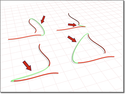

Curvas de mesclagem conectando curvas originais
Para criar uma curva de mesclagem:
O objeto NURBS deve conter de duas ou mais curvas.
Depois que a curva de mesclagem é criada, alterar a posição ou a curvatura da curva pai também altera a curva de mesclagem.
