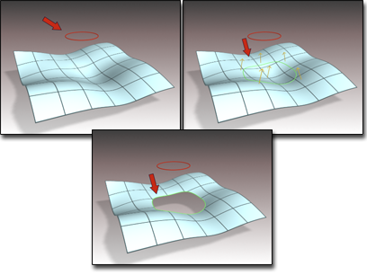

É possível usar curvas projetadas de normal para recortar.
Recortar uma superfície com uma curva projetada normal
Se a projeção intersecta a superfície em duas ou mais localizações, a interseção mais próxima ao ponto de propagação é a que cria a curva.
Para criar uma curva projetada normal:
O objeto NURBS deve conter pelo menos uma superfície e uma curva.
Se a curva puder ser projetada na superfície na direção normal da superfície, a curva projetada será criada. A curva pai original pode ir "para fora da aresta da superfície". A curva projetada somente é criada onde a projeção e a superfície possuem uma intersecção.
