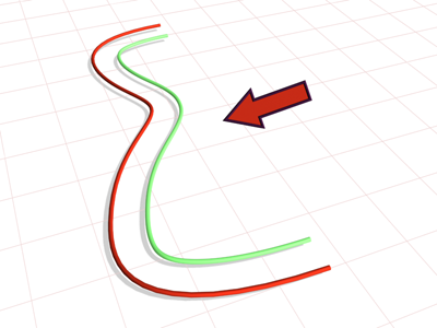

Curva usada para criar uma curva de deslocamento
Para criar uma curva de deslocamento:
O objeto NURBS deve conter pelo menos uma curva.
É criada uma curva de deslocamento.
Se a curva pai não for linear, aumentar a distância exagera crescentemente a curvatura da curva de deslocamento.
A distância entre a curva pai e a curva de deslocamento, em unidades 3ds Max.
Este parâmetro é animados.
Permite a você substituir a curva pai. Clique no botão e, a seguir, clique na curva para substituir a curva original.
