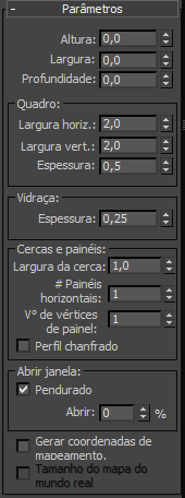

Define a largura das guias do caixilho.
Define o número de divisões horizontais em cada caixilho.
Define o número de divisões verticais em cada caixilho.
Chanfra as cercas entre os painéis vidrados, como numa janela de madeira convencional. Quando o Perfil chanfrado está desativado, as cercas têm um perfil retangular.
Quando ativada, a janela corre verticalmente. Quando desativada, a janela corre horizontalmente.
Especifica a porcentagem de abertura da janela. Esse controle pode ser animado.
