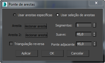

Use estas configurações para ligar pares de bordas em modo Manipulação interativa.
A ligação utiliza a interface caddy quando Ativar controles de caddy está ativado; quando está desativado, a caixa de diálogo de configurações padrão é utilizada. Para obter detalhes sobre o uso do Caddy controles, consulte A interface do Caddy.
Esquerda: A interface do caddy
Direita: A caixa de diálogo padrão
Especifica o número de polígonos ao longo do comprimento da conexão em ponte. Essa configuração também se aplica às bordas unidas manualmente.
Especifica o ângulo máximo entre as colunas em que pode ocorrer suavização. Uma coluna é uma sequência de polígonos que se estendem ao longo do comprimento da ponte.
Especifica o ângulo mínimo entre bordas adjacentes em que pode ocorrer união. Bordas menores que esse ângulo não são conectadas e, em vez disso, serão ignoradas.

Escolha se deseja unir as bordas escolhidas com os controles do Caddy ou usar uma seleção existente. As opções são:
Se você fizer mais de duas seleções qualificadas, Ponte as conectará na ordem crescente de ID. Por exemplo, se você selecionar bordas 12, 35 e 89, Ponte conecta as duas primeiras. Mas se você cancelar a seleção da borda 35, Ponte conecta as bordas 12 e 89.
Clique em cada botão Seleção e, em seguida, clique em uma borda de limite em uma viewport. Disponível somente em modo Usar bordas específicas.
Depois de clicar em uma borda, o botão Seleção exibe seu número de ID. É possível alterar a seleção a qualquer momento clicando no botão Seleção e selecionando um subobjeto diferente.
