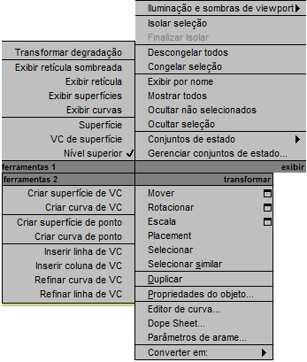

Enquanto um Objeto NURBS é selecionado e o painel Modificar estiver ativado, o menu Quadrado exibe dois quadrantes especificamente para edição de NURBS.
Menu Quadrado para modificar os modelos NURBS
Estas opções são de exibição geral e atalhos de nível de subobjeto.
Ativa ou desativa a Sobreposição de degradação.
Consulte Exibir controles para os modelos NURBS.
Exibe as escolhas de subobjeto para o objeto selecionado, bem como um nível superior de escolha.
Estas opções são atalhos de criação e edição.
Estas opções criam um novo subobjeto NURBS.
Estas opções adicionam VCs a um subobjeto de superfície de VC ao inserir ou refinar. Para saber qual é a diferença entre inserir e refinar, consulte Edição de subobjetos de superfície VC. Consulte Conceitos de NURBS para obter mais informações sobre como refinar.
