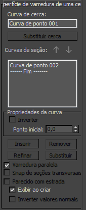

Enquanto um subobjeto da varredura de 1 cerca, uma implementação com parâmetros de varredura de 1 cerca é exibida. Esta implementação aparece somente quando um subobjeto de varredura de 1 cerca é selecionado. Não é possível editar mais que uma varredura de 1 cerca por vez, de maneira diferente dos outros subobjetos de NURBS, a implementação não aparece quando vários subobjetos de varredura de 1 cerca são selecionados.
Mostra o nome da curva selecionada para ser a cerca.
(desativado).
Essa lista mostra os nomes das curvas de seção transversal, na ordem em que são clicados. É possível selecionar uma curva ao clicar em seu nome na lista. Viewports, Exibir a curva selecionada em azul.
Utilize para alterar a ordem das curvas de seção na lista. Selecione uma curva na lista e, a seguir, utilize as setas para mover a seleção para cima ou para baixo.
Estes controles afetam as curvas individuais selecionadas na lista de Curvas de Seção, em vez de propriedades da superfície de varredura em geral. Eles são habilitados somente quando uma curva é selecionada na lista de Curvas de Seção.
Quando definido, inverte a direção da curva selecionada.
Ajusta a posição do ponto inicial da curva. Isso pode ajudar a eliminar torções ou "deformações" indesejadas na superfície.
Esse controle estará desativado se a curva não for uma curva fechada.
Enquanto você estiver ajustando pontos iniciais, uma linha azul pontilhada é exibida entre elas, para mostrar o alinhamento. A superfície não é exibida, portanto ela não desacelera o ajuste. Quando você solta o botão do mouse, a superfície reaparece.
(Desativado).
Remove uma curva da lista. Selecione a curva na lista e, a seguir, clique em Remover.
(Desativado).
(desativado).
Quando ativada, garante que a superfície de varredura normal é paralelo ao corrimão.
Quando ativadas, as curvas de seção transversal são convertidas para que façam a intersecção com a cerca. A primeira seção transversal é convertida para o início da cerca e a última, para o final. As seções transversais no meio são convertidas para abordar o corrimão no ponto mais próximo ao final das curvas de seção transversal.
Quando as Seções Transversais de Snap estiverem ativadas, a varredura segue exatamente a curva da cerca. Isso facilita a construção de superfícies de varredura de 1 cerca.
Quando ativada, a varredura utiliza um vetor para cima constante para as seções transversais girarem de forma uniforme quando se desloquem pela cerca. Em outras palavras, as seções transversais são como um carro em uma rodovia ou uma câmera seguindo uma restrição de caminho. Padrão=desativado.
Ao editar a superfície, é possível controlar o ângulo de inclinação. O vetor para cima aparece como uma meta-alça amarela (similar às superfícies de torno para centro de rotação). Para alterar o ângulo do vetor para cima, utilize Girar para alterar o ângulo da meta-alça.
Quando ativada, a superfície de varredura é exibida enquanto é criada. Quando desativada, a varredura podem ser criada mais rapidamente. Padrão=desativado.
Inverte a direção dos normais da varredura.

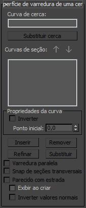

Permite substituir a curva da cerca. Clique neste botão e, a seguir, em uma viewport, clique na curva para utilizar como a nova cerca.
Acrescenta uma curva para a lista da seção. Clique para ativar a inserir e, a seguir, clique na curva. A curva é inserido antes de a curva selecionada. Para inserir uma curva na extremidade, realce o "--- -End - ----" marcador na lista.
Efetua o ajuste fino da superfície de varredura de 1 cerca. Clique para ativar Refinar e, a seguir, clique em uma curva iso na superfície. (Quando arrastar o cursor do mouse sobre a superfície, as curvas da seção disponíveis são realçadas.) A curva em se clica é convertida a uma Curva de VC e inserida na varredura e na lista de seção. Quando se faz o ajuste fino de uma curva de ponto, refinar uma varredura pode alterar levemente a curvatura da superfície. Quando tiver refinado a superfície ao adicionar uma curva de seção transversal, é possível utilizar Editar curvas para alterar a curva.
Permite substituir a curva selecionada. Selecione uma curva na lista, clique neste botão e, a seguir, selecione a nova curva.
Ao editar a superfície, é possível controlar o ângulo de inclinação. O vetor para cima é exibido como uma meta-alça amarela (similar àquelas superfícies de torno para o centro de rotação). Para alterar o ângulo do vetor para cima, utilize Girar para alterar o ângulo da meta-alça.
Quando definidas, as curvas iso do eixo V da varredura de 1 cerca são exibidas, bem como as curvas do eixo U usadas para construir o elevado. O V-axis curvas são somente para exibição. Não é possível usá-las para construção de superfície.
Permite editar a curva selecionada sem mudar para outro nível de subobjeto. Clique para ativar Editar curva. Os pontos ou VCs da curva são exibidos, bem como o controle treliça se a curva é uma curva de VC. Agora é possível transformar ou alterar os pontos ou VCs como se estivesse no ponto ou curva de VC de subobjetos de nível. Para terminar de edição da curva, clique em desativar Edição de curvas.
A superfície de varredura pode se desviar da curva, se editar uma curva em uma varredura ao aumentar o peso de VCs da curva. Você pode resolver isso ao refinar a curva de ponto onde a superfície desvia.
