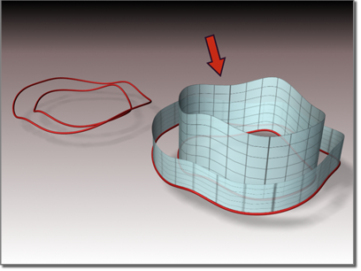

Superfície de extrusão de uma curva
Para criar uma extrusão de superfície:
O objeto NURBS deve conter pelo menos uma curva.
Por padrão, a extrusão de superfície NURBS do modelo ao longo do eixo z local. Uma meta-alça (amarelo por padrão) indica que a direção da extrusão. Para alterar a extrusão de superfície de meta-alça altera a direção da extrusão, permitindo que você faça a extrusão ao longo de um eixo que não esteja alinhada com um eixo de coordenadas locais.
O controle Inverter normais permite inverter as normais da superfície no momento da criação. (Após a criação, é possível inverter normais usando os controles no menu suspenso Superfície comum).
