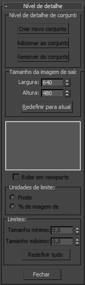

Permite criar um novo conjunto e adicionar ou remover objetos do conjunto atual.
Cria um novo conjunto de Nível de Detalhe com base em um objeto de grupo selecionado atualmente.
Adiciona um objeto ao conjunto do Nível de Detalhe. Primeiro é preciso anexar o objeto que deseja adicionar ao grupo. Para adicionar um objeto ao conjunto, utilize Alinhar para centralizar o objeto com o objeto de grupo. Selecione o objeto que deseja adicionar e, a seguir, selecione Anexar a partir do menu Grupo e, a seguir, clique no objeto do grupo. Finalmente, clique no botão Adicionar ao Conjunto e, a seguir, clique no objeto que deseja adicionar.
Remove os objetos destacados na janela de lista do conjunto atual. Observe que o objeto então se torna visível nas viewports, mas ainda faz parte do grupo. Para remover o objeto do grupo, selecione o menu Grupo
Abrir, selecione o objeto que deseja remover e selecione o menu Grupo
Separar. Selecione novamente o objeto de grupo e selecione o menu Grupo
Fechar.
Os controles giratórios de Largura e Altura nesta área são definidos para o tamanho de saída da renderização atual cada vez que o utilitário de Nível de Detalhe for inserido. Usando os controles giratórios, é possível alterar este local para qualquer de resolução. Se a percentagem da opção de Imagem de Destino for selecionada, à medida que se altera o Tamanho da Imagem de Destino, os valores de limite também mudam.
Redefine os controles giratórios para o tamanho de saída da renderização atual.
Exibe todos os objetos no grupo por complexidade, com as menos complexas no topo da lista. Os números à esquerda de cada nome de objeto são os valores de limite que indicam o tamanho em que o objeto será exibido na cena renderizada. Os números podem ser de dois tipos de unidades: pixels, ou percentagem da imagem de destino. Defina o tipo de unidade no grupo de Unidades de Limite.
Exibe na viewport o objeto realçado na janela da lista. Somente um objeto no grupo é exibido nas viewports a qualquer momento. Como padrão, é exibido o objeto menos complexo, mas é possível observar os outros, realçando-os na lista e selecionando este item. Clicar duas vezes no nome do objeto na lista executa a mesma função.
As opções desta caixa de grupo permitem escolher entre dois tipos de unidades de limite. Alternar entre essas duas opções não altera o efeito; mas sim o método pelo qual são definidos os limites.
Define o tamanho mínimo do objeto antes de ser substituído pelo menos complexo e o tamanho máximo do objeto antes de substituído pelo mais complexo. Os valores variam de acordo com o tipo atual de Unidade de Limite. Os valores do limite padrão são iniciados, de modo que o objeto mais complexo seja 100% do tamanho de saída da imagem. Os limites remanescentes são definidos usando um algoritmo com base em uma proporção do número de faces entre cada objeto. Supõe-se que todas as faces têm o mesmo tamanho e, depois, seleciona os limites para que as faces permaneçam com tamanho constante como exibido na tela. Normalmente, isso irá fornecer o tipo de transição suave necessária, mas é possível personalizar os valores de limite. Os valores de limite estão inter-relacionados entre os objetos, então, alterar o tamanho mínimo de um objeto, por exemplo, também irá alterar o tamanho máximo do próximo objeto.
Redefine todos os limites para todos os objetos da lista, utilizando o algoritmo descrito anteriormente.
Fecha o utilitário.
