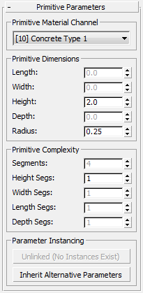

Fornece controles para objetos primitivos do Civil View.
Em geral, quando se utiliza o Editor de estilos de posicionamento de objeto para inserir uma série de objetos paramétricos em um único elemento SOS, esses objetos são vinculados como instâncias. Isso significa que a alteração de qualquer um dos parâmetros a seguir afeta todos os objetos do conjunto. Para desvincular tais instâncias, consulte o tópico Instância de parâmetro.
Estes controles alteram o tamanho do objeto primitivo. Os controles deslizantes que não são relevantes para o tipo de objeto selecionado são desativados.
Estes controles alteraram o número de segmentos ao longo de dimensões do objeto primitivo. Os controles deslizantes que não são relevantes para o tipo de objeto selecionado são desativados.
Permite que os parâmetros de uma coleção de objetos do mesmo tipo básico seja compartilhado ou instanciado.
Consulte Instância de parâmetro para obter mais detalhes.
