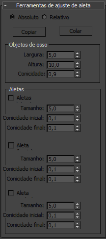

Os controles na implementação Ferramentas de ajuste de aleta destinam-se a ajustar alguns aspectos da geometria dos ossos, incluindo aletas.
Escolha como as configurações numéricas se relacionam umas às outras:
Copia as configurações do osso selecionado. Elas podem, em seguida, ser coladas em outro osso.
Cola as configurações copiadas de osso e aleta no osso selecionado atualmente.
Os respectivos tamanhos do osso.
Definir a Conicidade como 0 produz um osso em forma de caixa. Valores maiores relacionam-se à estrutura onde ela se junta à sua estrutura filha, enquanto os valores inferiores expandem essa extremidade da estrutura.
Utilize as caixas de seleção para alternar as aletas nos respectivos lados dos ossos e as configurações numéricas para controlar a configuração do tamanho e da conicidade das aletas.
