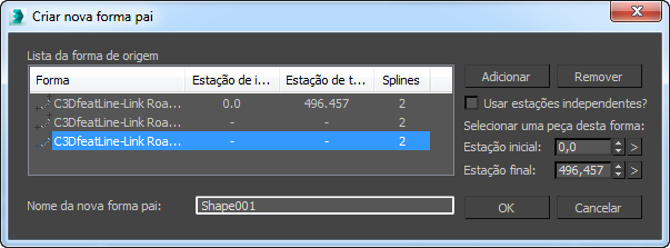

Permite criar uma forma pai de objeto de varredura que inclui várias splines.
Utilize esta caixa de diálogo para construir manualmente uma forma pai de várias splines ou para selecionar uma forma pai a partir de uma pequena parte de uma forma pai existente.
Por exemplo, um objeto de forma pai adequado para um deque de pontes deveria conter duas splines: uma para o caminho da aresta esquerda da faixa de rodagem e uma spline para o caminho da aresta direita da faixa de rodagem. É possível utilizar esta caixa de diálogo para construir essas formas que contêm várias splines.
Também é possível utilizar esta caixa de diálogo para selecionar uma pequena parte de um objeto de forma existente para receber a geometria do objeto de varredura.
Enquanto Adicionar estiver ativo, é possível pressionar a tecla H para abrir a caixa de diálogo Selecionar por nome, que permite selecionar a nova spline por nome.
A convenção para selecionar múltiplas formas é selecionar a forma mais à esquerda primeiro e, em seguida, em sequência para a direita.
Quando é adicionada a primeira forma de origem, os controles giratórios Inicial e Final são ativados e dois objetos de marcador dinâmico aparecem em viewports, indicando a posição inicial e final desta forma.
Quando desativado, partes de formas de origem são selecionadas usando normais projetadas a partir do primeiro objeto de forma na lista de forma de origem. Quando ativado, você pode especificar estações independentes para cada forma na lista. Padrão=desativado.
Ativar Usar sequenciamentos independentes é útil se você precisar construir deques de pontes assimétricos: utilize esta configuração em conjunto com o parâmetro Distorcer do objeto varrido.
Define a posição do objeto marcador dinâmico inicial, que permite que uma pequena parte da primeira forma de origem na lista seja incluída no novo objeto de forma pai.
Quando Usar sequenciamentos independentes estiver desativado, o valor mostrado neste controle giratório se refere ao sequenciamento na primeira forma na lista de formas de origem. Essa forma é conhecida como Forma de origem principal.
Este método é eficaz em conjunto com as ferramentas de snap do 3ds Max.
Define a posição do objeto marcador dinâmico final, que permite que uma pequena parte da primeira forma de origem na lista seja incluída no novo objeto de forma pai.
Quando Usar estações independentes estiver desativado, o valor mostrado controle giratório se refere a sequenciamento na primeira forma na lista de formas de origem. Essa forma é conhecida como Forma de origem principal.
