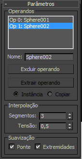

Grupo de operandos
- [lista de operandos]
Exibe os operandos atuais. Selecione um operando para renomear, excluir ou extrair ao clicar nesta lista.
- Nome
Renomeia um operando selecionado. Digite um novo nome e pressione a tecla Tab ou Enter.
- Excluir operando
Exclui um operando selecionado da lista.
- Extrair operando
Extrai uma cópia ou uma instância do operando selecionado. Selecione um operando na lista para ativar este botão.
Nota: Este botão está disponível somente no painel Modificar. Não é possível extrair um operando enquanto estiver no painel Criar.
- instância / Copiar
Permite especificar como o operando é extraído: instância ou cópia.
Grupo de interpolação
- Segmentos
Define o número de segmentos para a ponte.
- Tensão
Controla a curvatura da ponte de conexão. Um valor de 0 não oferece nenhuma curvatura, enquanto os valores maiores criam curvas que tentam corresponder mais suavemente às normais de superfície em cada extremidade da ponte. Este controle giratório não tem nenhum efeito aparente quando Segmentos for definido como 0.
Suavização de grupo
- Ponte
Aplica a suavização entre as faces na ponte.
- Extremos
Aplica suavização entre as faces que limitam as superfícies antigas e as novas da ponte e os objetos originais. Quando desativado, o 3ds Max atribui um novo número de ID de material à ponte. O novo número é um acima que o maior número de ID atribuído a um dos objetos originais. Quando ativado, o número da ID é obtido a partir de um dos objetos originais.
Nota: Se Ponte e Extremidades estiverem ativadas, mas os objetos originais não têm nenhum grupo de suavização, então a suavização é atribuída à ponte e às faces que limitam a ponte.
