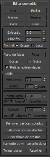

Consulte Editar geometria suspensa (malha ) para obter descrições detalhadas destas controles.
