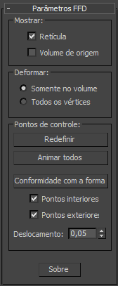

Afeta a exibição da FFD nos viewports.
Embora os viewports possam às vezes ser complexos quando estas linhas são desenhadas, ele ajuda a visualizar a retícula.
Quando o nível de seleção de retícula está ativo, isso ajuda a posicionar o volume de origem.
A deformação fora do volume é uma extrapolação contínua da deformação dentro do volume. A deformação pode ser extremo para pontos distantes da origem da treliça.
Retorna todos os pontos de controle às posições originais.
Atribui Controladores Point3 para todos os pontos de controle, de modo que eles fiquem imediatamente visíveis no Track View.
Por padrão, os pontos de controle de uma retícula de FFD não aparecem no Track View porque elas não possuem controladores atribuídos. Mas quando um ponto de controle é animado, um controlador é atribuído a ele, tornando-o visível no Track View. Com o Animar todos, você pode adicionar e excluir chaves e realizar outras operações chave.
Move cada ponto de controle de FFD para a interseção do objeto modificado com uma linha reta estendendo desde o centro do objeto até a localização original do ponto de controle, com uma distância de deslocamento especificada pelo Controle giratório de deslocamento.
Somente os pontos de controle dentro do objeto são afetados por Conformidade com a forma.
Somente os pontos de controle fora do objeto são afetados por Conformidade com a forma.
A distância na qual os pontos de controle afetados pela opção Conformidade com a forma são deslocados da superfície do objeto.
Exibe uma caixa de diálogo com direitos autorais e informações de licenciamento.
