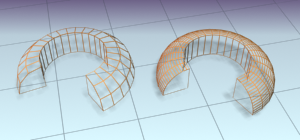

Etapas
Define o número de divisões ou etapas que o 3ds Max utiliza entre cada vértice da seção embutida. Splines com curvas apertadas requerem muitas etapas para que fiquem suaves, enquanto curvas amenas requerem menos etapas. Faixa = 0 a 100.
Esquerda: a seção de quarto de arredondamento é definida como zero etapas.
Direita:a mesma seção à direita é definida como quatro etapas.

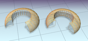

Otimizar
Quando ativado, remove etapas desnecessárias de segmentos retos no spline. Padrão=ativado.
Nota: Otimizar não fica disponível quando Adaptativo está ativado.
Esquerda: Otimizar está ativado para a varredura esquerda.
Direita: Otimizar está desativado para a varredura direita.
