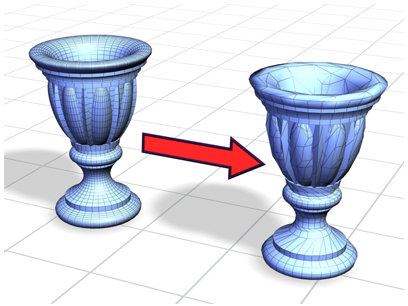

O Modificador de otimização permite reduzir o número de faces e vértices em um objeto. Isso simplifica a geometria e acelera a renderização, enquanto mantém uma imagem aceitável. Uma leitura Antes/depois fornece o feedback exato sobre a redução a cada alteração realizada.
A Otimização simplifica um modelo suave com um alto número de faces sem alterar muito a aparência do modelo.
Dica: Como a Otimização toma decisões com base nos ângulos entre as faces, às vezes é melhor aplicá-la a subobjetos de face selecionados em vez de a um objeto inteiro. Evite aplicar a Otimização em áreas onde deseja conservar os detalhes geométricos.

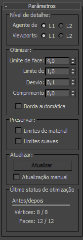

Interface
Grupo Nível de detalhes
Agente de renderização L1, L2
Defina o nível de exibição para o agente de renderização de linha de digitalização padrão. Use as viewports L1 e L2 para alterar o nível de otimização armazenado. Padrão = L1.
Viewports L1, L2
Defina o nível de otimização para a viewport e o agente de renderização. Também alterna o nível de exibição para a viewport. Padrão = L1.
Otimizar grupo
Ajusta o grau de otimização.
Limite de face
Define o ângulo de limite usado para determinar quais faces são recolhidas. Valores baixos produzem menos otimização, mas uma maior aproximação da forma original. Valores mais altos aumentam a otimização, mas são mais propensos a resultar em faces com renderização ruim (Consulte inclinação). Padrão=4,0.
Limite de borda
Define um ângulo de limite diferente para as bordas abertas (aquelas que delimitam uma única face). Um valor baixo preserva as bordas abertas. Ao mesmo tempo, é possível aplicar um limite de face alto para obter uma boa otimização. Padrão=1,0.
Inclinação
Ajuda a eliminar os triângulos muito estreitos ou degenerados que ocorrem durante a otimização, que podem causar artefatos de renderização. Valores maiores impedem que os triângulos fiquem degenerados. O valor padrão de 0.1 é suficiente para eliminar os triângulos mais estreitos. Intervalo = 0.0 a 1.0 (o valor 0 desativa o Desvio).
Comp[rimento] de borda máximo
Especifica o comprimento máximo, além do qual uma borda não pode ser esticada quando otimizada. Quando o Comprimento máximo da borda é 0, não tem efeito. Um valor maior que 0 especifica o comprimento máximo das bordas. Padrão=0,0.
Junto com o Desvio, este controle ajuda a evitar a criação de faces estreitas e longas ao otimizar.
Borda automática
Ativa e desativa as bordas após a otimização. Ativa as bordas abertas. Desativa as bordas entre as faces cuja normais estejam dentro do limite de face. Essas bordas além do limite não são ativadas. Padrão=desativado.
Grupo Preservar
Mantém a separação clara no nível da face entre os limites de material e suave.
Limites de material
Impede que a face seja recolhida entre os limites de material. Padrão=desativado.
Limites suaves
Otimiza um objeto e mantém sua suavidade. Quando ativado, permite que somente as faces que compartilhem ao menos um grupo de suavização sejam recolhidas. Padrão=desativado.
Atualizar grupo
Atualizar
Atualiza as viewports com as configurações de otimização atuais. Disponível somente quando a Atualização manual está ativada.
Atualização manual
Ativa o botão Atualizar. Quando desativada, a Otimização funciona da maneira padrão, atualizando a exibição da viewport de forma dinâmica.
Nota: Ao usar a Atualização manual, se você efetuar quaisquer alterações que causem a reavaliação da pilha, a otimização existente desaparecerá. Clique no botão Atualizar novamente para restaurá-la.
O Agente de renderização ignora a exibição de otimização na viewport, usando a configurações de Otimizar, independentemente do estado de Atualização manual.
Grupo Último status de otimização
Exibe os resultados numéricos de otimização com contagens antes e depois exatas para vértices e faces.
