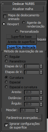

A implementação para deslocamento de NURBS permite que você escolha qual configuração de aproximação da superfície são usadas para criar a malha.
Clique para atualizar a malha se você tiver alterado o deslocamento de mapeamento e desejar ver os resultados das alterações. A malha não é atualizada automaticamente, já que poderia ser extremamente lento.
Se você utilizar um mapa de deslocamento animado na malha, ative esta alternância para que o Modificador de NURBS tenha atualizado a malha corretamente, assim como o mapa de deslocamento animado.
É possível aplicar um mapa de Deslocamento com o uso do Editor de Material.
Estes controles são os mesmos existentes nos controles de aproximação da superfície para objetos NURBS.
A maioria dos controles desse grupo é igual aos controles do Método de suavização de serrilhado para objetos NURBS.
Todos os vértices que estejam mais próximos a Limiar são automaticamente soldados. Isto pode simplificar a geometria de malha. A ativação desta vem a ser útil quando você tenha aumentado o valor de mesclagem para eliminar as folgas entre as bordas da superfície na aproximação do objeto NURBS.
