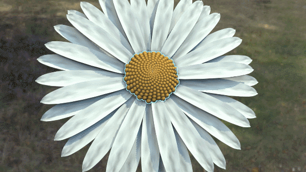

O método de distribuição Filotaxia cria clones em padrão espiral, distribuindo-os do centro para fora. A espiral resultante imita os padrões de distribuição orgânica encontrados na natureza, como folhas em uma planta ou sementes em uma cabeça de girassol. O exemplo a seguir usa o método de distribuição Filotaxia para criar uma margarida. Consulte Criar uma margarida usando o Modificador de matriz para obter um exemplo detalhado de fluxo de trabalho.

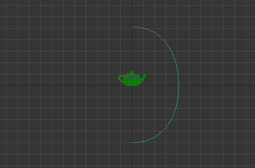

Selecionar spline de distribuição
Permite selecionar uma spline de referência na sua cena para usar como caminho para os clones no espaço 3D. Os clones são inseridos dinamicamente em padrão espiral, usando a spline como caminho.
Importante: Para resultados previsíveis, considere as práticas recomendadas a seguir ao usar o parâmetro Selecionar spline de distribuição:
  • Para começar, crie uma spline de meio perfil na vista frontal.
    Uma vez selecionada a spline de referência, a matriz é rotacionada em torno do eixo Z tal como o Modificador de torno.
  • A spline de referência e o objeto de matriz devem ser centralizados em relação um ao outro, para que não ocorra deslocamento.

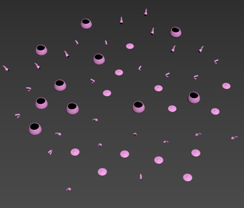

Matriz por elemento
Se o objeto de origem tiver vários elementos e essa opção estiver ativada, você poderá selecionar entre os seguintes métodos de Matriz por elemento para controlar a organização de clones.

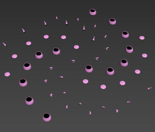

  • Aleatório: cada elemento é usado aleatoriamente como clone potencial.
  • Ordenado: os elementos são organizados em ordem sequencial, repetindo-se após a matriz ter percorrido todos os elementos.
  • Primeiro meio último: o primeiro e o último clone permanecem os mesmos, e os restantes são organizados aleatoriamente. No exemplo a seguir, o exemplo de elemento 1 é o primeiro clone e o elemento 2, o último.
    Nota: Uma organização Primeiro meio último requer ao menos quatro elementos no objeto para gerar o resultado esperado.
