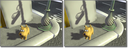

O desvio de mapa move a sombra em direção ou para longe do objeto de projeção de sombra (ou objetos).
Na direita, o desvio de mapa aumentado faz com que o cão pareça flutuar.
