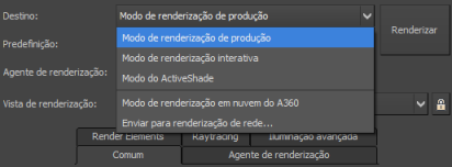

  2. A partir da caixa de diálogo Configuração do agente de renderização Na lista suspensa Destino, escolha o botão Enviar para renderização de rede.

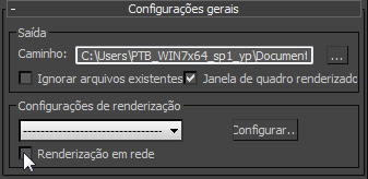

    Se você estiver usando a caixa de diálogo Renderizar para textura, em seguida, na implementação Configurações gerais, clique para ativar a Renderização de rede e, depois, clique em Renderizar na parte inferior da caixa de diálogo.

  10. Depois de configurar quaisquer outros parâmetros de renderização, na caixa de diálogo Configuração do agente de renderização, Na lista suspensa Destino, escolha o botão Enviar para renderização de rede.
    Será exibida a caixa de diálogo Atribuição de trabalho em rede.

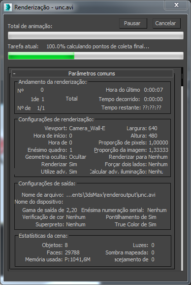

    Quando a renderização de rede começar em um servidor, a caixa de diálogo Renderização aparecerá nas máquinas que executam o serverapp.exe. Se uma máquina estiver executando a versão de serviço, nenhuma caixa de diálogo será exibida.
