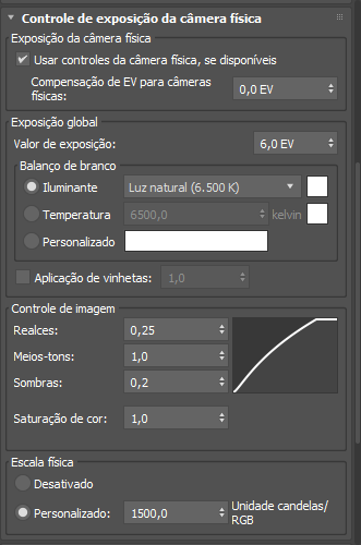

Define a exposição de Câmeras físicas, utilizando um Valor de exposição e uma curva de resposta de cor.
Grupo Exposição da câmera física
- Usar controles da câmera física, se disponíveis
- Usa os controles na implementação Exposição de cada câmera física (em vez dos controles de Exposição global) para ajustar a exposição. Com essa opção desativada, os controles existentes na implementação Exposição de cada câmera são ignorados, e as configurações de controle de exposição afetam todas as renderizações da Câmera física.
- Compensação de EV para câmeras físicas
- Define o Valor de exposição para Câmeras físicas. Padrão=0,0, mas isso é geralmente substituído pela configuração de EV de cada câmera, cujo padrão é 6,0.
Quando você desativa a opção Usar controles da câmera física, se disponíveis, essa configuração é desativada. Para definir um EV global diferente do padrão, altere esse valor antes de selecionar Ignorar exposição por câmera.
Grupo Exposição global
- Proporção de branco
Ajusta o balanço de cor.
Iluminante (padrão) Define o balanço de cor em termos de fonte de luz padrão. Padrão = Luz do dia (6500K).
Temperatura Define o equilíbrio de cor em termos de temperatura da cor, medida em graus Kelvin.
Personalizado Define um valor arbitrário de equilíbrio de cor. Clique na amostra de cor para abrir o Seletor de cores, onde é possível selecionar a cor que deseja utilizar.
- Vinheta
- Quando ativada, a renderização simula o escurecimento que ocorre nas bordas do plano de filme.
Aumente a quantidade para aumentar o efeito da vinheta. Padrão = 1.0.
Para uma simulação de vinheta fisicamente mais precisa, use o controle de Aplicação de vinhetas (olho de gato) na implementação Bokeh (Profundidade de campo).
Grupo Controle de Imagem
- Realces, Meios-tons e Sombras
- Use esses giradores para ajustar a curva de resposta de cor.
- Nos modos de gerenciamento de cores com base em OCIO, os padrões são: Realces = 1.0, Meios-tons = 1.0 e Sombras = 0.0. O uso de outros valores com o OCIO fará com que o mapeamento de tom seja aplicado incorretamente duas vezes. Para obter detalhes, consulte Gerenciamento de exposição e cores.
- Em outros modos, os padrões são: Realces = 0.25, Meios-tons = 1.0 e Sombras = 0.2.
- Saturação da cor
- Altera a saturação da cor na renderização. Valores maiores que 1,0 aumentam a saturação da cor. Valores menores que 1,0 a diminuem. Padrão=1,0.
Grupo de Escala Física
Define uma escala física para controle de exposição para uso com luzes que não são fisicamente base. O resultado é um ajuste de renderização que se aproxima da resposta dos olhos à cena.
Desativado Desativa a escala física. Se a cena usar luzes não fotométricas, provavelmente a luz resultante será esmaecida.
- Personalizado (padrão) Multiplica o valor de Multiplicador de cada luz padrão pelo valor de Escala física, para fornecer uma valor de intensidade de luz em candelas. Por exemplo, com o valor padrão de escala física de 1500, uma norma luzes omni é tratado pelo agente de renderização e de radiosidade como uma luz fotométrica isotrópico de 1500 candelas. Physical Scale também são tidos em reflexões, refrações e irradiação.
