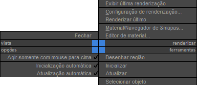

Comandos do ActiveShade (menu quadrado)
Quando clico com o botão direito do mouse na janela ActiveShade, o menu quad exibe um conjunto de comandos para o ActiveShade.
Interface
Menu quadrado para a Linha de digitalização ActiveShade
Quadrante do agente de renderização (superior direito)
Estes são comandos de uso geral.
Exibir última renderização
Exibe a última renderização em uma Janela do quadro renderizado. Não fica disponível se nenhuma renderização tiver sido feita durante esta sessão.
Configurações de renderização
Exibe a caixa de diálogo Configuração de renderização. Ao usar o menu quadrado ActiveShade, a configuração de renderização é definida para renderizar o ActiveShade inicialmente.
Última renderização
Repete a última renderização, usando a última viewport na qual houve a renderização.
Navegador de material/mapa
Abre uma caixa de diálogo sem modelo do Navegador do materiais/mapas.
Editor de materiais
Abre o Editor de materiais.
Quadrante de ferramentas (inferior direito)
Estes são comandos que executam as operações do ActiveShade.
Desenhar região
Quando ativada, permite desenhar uma região retangular da janela do ActiveShade. Enquanto estiver ativa, somente a região será atualizada pelo ressombreamento interativo. Isso pode economizar tempo e também ajuda a se concentrar em apenas uma parte da imagem a ser renderizada. Padrão=desativado.
Para desativar a opção Desenhar região, clique fora da região retangular. A janela inteira do ActiveShade ficará atualizável novamente.
Iniciar (apenas Linha de digitalização ActiveShade)
Inicializa a janela do ActiveShade. Para manter a janela do ActiveShade atual, é preciso escolher inicializar depois de transformar, modificar ou alterar a geometria. Se a opção Reinicialização automática tiver sido desativada, também será preciso escolher a opção Inicializar após atualizar um material mapeado.
A renderização pode ser lenta. A passagem de inicialização serve para cuidar das partes mais demoradas da renderização, visando permitir que a passagem da atualização ocorra o mais rápido possível. A inicialização inclui as seguintes etapas:
  • Avaliar a geometria de cenas nas malhas.
  • Aplicar distorções espaciais.
  • Realizar transformações e recortes.
  • Avaliar as texturas e materiais de sombra.
  • Executar otimizações para acelerar o processamento posterior, como a mescla de fragmentos da mesma superfície que estiverem no mesmo pixel.
O resultado da inicialização é um buffer. Essa é uma renderização compactada que, assim como um G-Buffer, contém a renderização e informações adicionais utilizadas pela segunda etapa, a atualização.
Durante a passagem de inicialização, o andamento é indicado por uma linha de pixels (na cor branca padrão) que atravessa a aresta superior da janela ActiveShade.
Atualizar (somente Linha de digitalização ActiveShade)
Atualiza a janela do ActiveShade. A atualização do sombreamento usa o buffer criado pela primeira passagem, a inicialização, e utiliza as informações no buffer para alterar a cor dos pixels quando forem feitas alterações nas luzes e nos materiais da cena.
Durante a passagem de atualização, o andamento é indicado por uma linha de pixels (na cor branca padrão) que desce a aresta direita da janela do ActiveShade.
Para manter a janela do ActiveShade atual, é preciso escolher Atualizar sombreamento se a opção Atualização automática de sombreamento tiver sido desativada anteriormente.
Selecionar objeto
Quando ativada, é possível selecionar um objeto na janela ActiveShade com um clique. É possível selecionar somente um objeto de cada vez.
Quando um objeto for selecionado na janela do ActiveShade, a passagem de inicialização fará uma reamostragem das texturas para aquele objeto. Isso aprimora a velocidade de renderização da janela e é útil ao ajustar a exibição de textura.
Quadrante de opções (inferior esquerdo)
Estes comandos controlam como a janela do ActiveShade se comporta.
Funcionar somente com o mouse ativado
Quando ativada, as alterações feitas na luz e nos parâmetros de material (por exemplo, nos controles giratórios RGB ou Multiplicador) atualizam a janela do ActiveShade somente após o botão do mouse ser liberado. Quando desativada, as alterações desses parâmetros são imediatamente atualizadas ao arrastar o mouse. Padrão=ativado.
A desativação da opção Funcionar somente com o mouse ativado pode fazer com que a janela do ActiveShade fique mais receptiva a alterações, mas também pode diminuir o desempenho.
Inicialização automática
Quando ativada, as alterações feitas nos materiais, incluindo materiais mapeados, fazem com que a janela do ActiveShade inicie automaticamente. Padrão=ativado.
A Inicialização pode ser demorada em cenas complexas. Para economizar tempo, é possível desativar a Reinicialização automática ou utilizar a opção Desenhar região para restringir a inicialização e as atualizações de sombreamento a somente uma parte da cena.
Quando ativada, as alterações feitas na iluminação e nos materiais sem mapas realizam automaticamente a atualização da janela do ActiveReshade. Padrão=ativado.
Quadrante de vista (superior esquerdo)
Fechar
Fecha a janela do ActiveShade.
