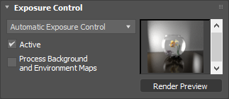

Implementação Controle de exposição
Seleciona o controle de exposição a ser usado e fornece uma visualização.
Lista suspensa
Selecione o controle de exposição a ser usado.
Nota: Quando se usa um modo com base em OCIO para gerenciamento de cores, o mapa de tons é fornecido pela transformação da vista. Você deve usar <no exposure control> ou, se também precisar ajustar o nível de exposição global, poderá usar o Controle de exposição linear e ajustar Valor de exposição ou Escala física. Outras opções fornecem resultados incorretos, pois um segundo mapa de tons é aplicado após a transformação da vista.
Ativo
Quando ativado, o controle de exposição é usado na renderização. Quando desativado, o controle de exposição não é aplicado. Padrão=ativado.
Plano de Fundo do Processo e Mapas de Ambiente
Quando ativado, o plano de fundo da cena e os mapas de ambiente estão sujeitos ao controle de exposição. Quando desativado, eles não estão sujeitos a esse controle. Padrão=desativado.
Visualização em miniatura
A miniatura exibe uma visualização da cena renderizada com o controle de exposição ativo aplicado. Uma vez que uma visualização foi renderizada, ela é atualizada interativamente quando você altera as configurações de controle de exposição.
Se a correção gama estiver ativa, o 3ds Max a aplicará a essa visualização em miniatura.
Nota: Quando é usado um modo com base em OCIO para gerenciamento de cores, a miniatura é enganosa, pois não aplica as transformações de exibição e vista.
Visualização da renderização
Clique para renderizar a visualização em miniatura.
